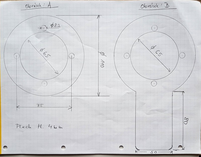

Ahoj všem, nenašel by se zde někdo v okolí Zlína, kdo by byl ochoten za dobrý mok nebo symbolický poplatek zapůjčit nářadí a přípravky na výměnu rozvodů u mé D1 300tdi??? Jsem nováček a rozvody se nedělají každý den, tak nevím zda má cenu vše kupovat. Dobrý mok dám i za případné výkresy podle kterých bych si potřebné nářadí mohl udělat. Děkuji všem za pomoc a pochopení. PS: Klidně může i přijed a spácháme to spolu. Docela by bylo fajn, kdyby se mým autem svezl někdo kdo tomu rozumí a řekl co dál :-) :Sorry:

Hmm nikdo?? Tak jinak:-) přikládám náčrt od ruky (za to sorry). Kdo doplní rozměry dostane Valašskou sestavu (trnka + meruňka). Myslím že takové antibiotika by se mohli na nějakou expedici hodit. Není lepšího léku proti smrti.

No jde mi hlavně o klíč na podržení řemenice kliky při povolování a dotahování.

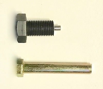

Na povolení řemenice stačí mít krátký šroub se závitem M14x1,5 tato šroub se provrtá vrtákem asi 7mm (musel bych to změřit už si to nepamatuju přesně)
do díry dáš čep o stejném průměru.
Tento šroub se našroubuje do frémy převodovky dole u vany tím zajistíš setrvačník v horní úvrati a zároveň to slouží jako zajištění klikovky při povolování a dotahování řemenice. :wink:

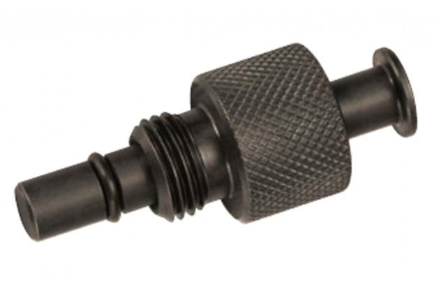

Dalším potřebným přípravkem je čep o průměru 9,5mm na zajištění čerpadla na to stačí starý vrták.
Přidám i obrázky přípravků z netu

Klíč na hlavní řemenici .

mr-tomas píše: 11 čer 2020 01:52 Klíč na hlavní řemenici .
Supr tipy klucí :yes
