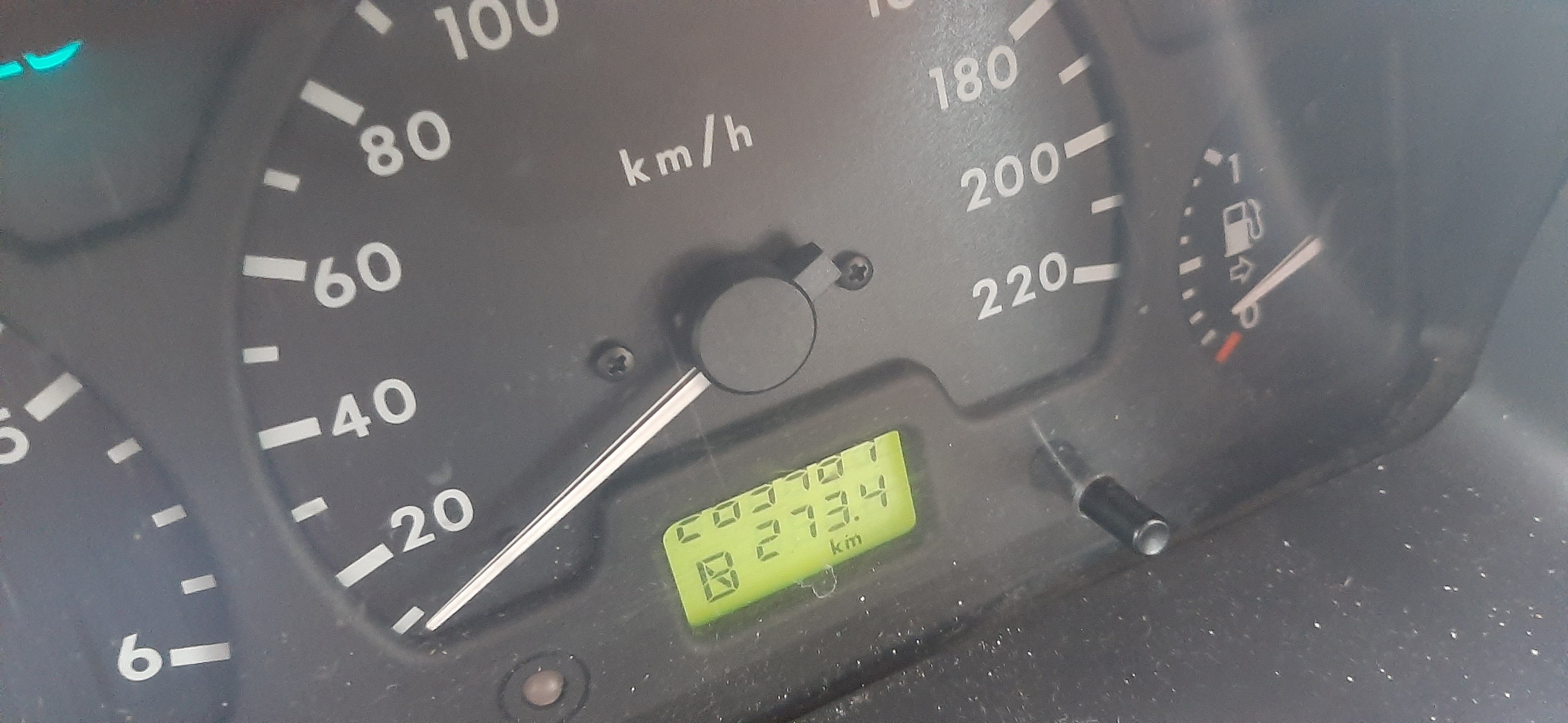

Dobry den,
nevite nekdo co znamena to varovani vedle 'trip' a pod stavem najezdenych KM?
Predem dekuji,
Stepan

Melo by to znacit chybu komunikace mezi IDM a BCU. Nedavno se stejny problem resil zde: https://www.landroverforum.cz/forum/vie ... =6&t=42041

pojir píše: 01 úno 2021 15:27 Melo by to znacit chybu komunikace mezi IDM a BCU. Nedavno se stejny problem resil zde: https://www.landroverforum.cz/forum/vie ... =6&t=42041
dekuji za tip - tak to dava smysl. Dnes jsem po tydnu prisel k autu a nefungovalo dalkove ovladani na odemykani. Tak jsem si rikal..baterka v pr.... ale auto jsem otevrel, otocil klicem a vse svitilo... Tak jsem otevrel dekl pod volantem, a kolem pojistek je kondens z neznameho duvodu.
Buh vi jak na tom bude BCU, ikdyz nedavno vymenene...
Tak dekuji, alespon vim ze to je neco s BCU-ckem a s velkou pravdepodobnosti jako duvod ten kondens.

A když už jsi otočil tím klíčkem a všechno se rozsvítilo, podařilo se ti i nastartovat? A máš k autu víc než jeden funkční klíč s dálkou? A znáš k autu EKA kód?
Ono se totiž velmi rychle můžeš dostat do stavu, že výše uvedené budeš potřebovat, pokud auto nenastartuje. Nedávno jsem tu měl jednu sadu klíč - BCU - řídící jednotka motoru na opravu. BCU umřelo, náhradní koupené z vrakoviště bylo uzamčené bez EKA kódu, takže spíš do vitrínky. Spravilo to další BCU, spárování a přenastavení a auto opět vrčí.
Zatím to vypadá, že ve vadné BCU něco uhnilo, na displeji to ukazovalo stejný "znak" - škrtnuté B, nebo co že to má zobrazovat.

MadTom píše: 01 úno 2021 20:46 škrtnuté B, nebo co že to má zobrazovat.
Ani bych neřekl že má ten znak něco znamenat, ale že jsou aktivní všechny segmenty toho PRND ukazatele.
