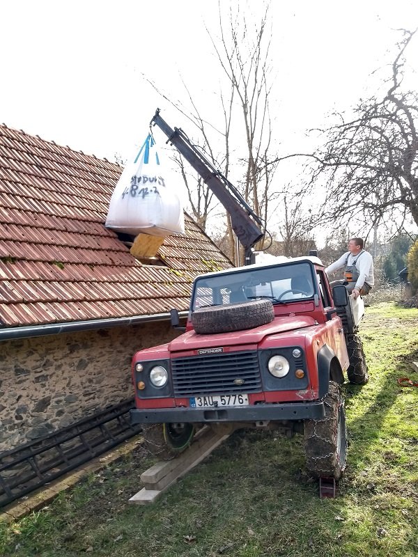

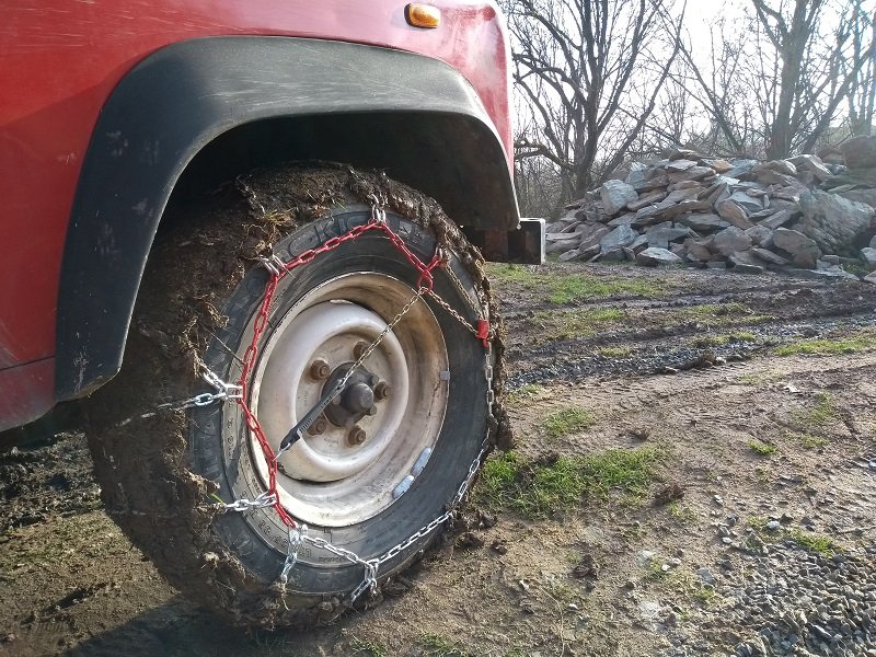

Napsal: 26 úno 2021 00:09
od Otloukánek
Jakpak to dopadlo?
Koupil jsem zde doporučené COMPASS SUV-VAN vel. 260 dva páry dohromady za 2698,- :yes https://www.alza.cz/auto/compass-snehov ... 899103.htm
jezdím na blátě a šutrech v naprosté pohodičce (kam jsem se dřív nervoval jezdit, se teď těším) a zatím jsem nenašel žádný jejich nedostatek... :wink:
Re: K: sněhové řetězy 235/85 r16
Napsal: 26 úno 2021 01:59
od Poly
Paráda! Ať slouží....
Beztak.... Defenderu při poctivé práci to prostě sluší :yes :mrk

Napsal: 26 úno 2021 03:50
od jbizik
:hand
Paraada....gratulujem.
Nie vždy je najdrahšia cesta riešením.( Pewag,atď...)
Ale do budúcna ,odporučujem pri napinanani reťaze neprevliekat reťaz cez ten " napinaci krúžok", pretože sa ti určite časom otvorí ako konzerva( a keď sa otvorí ,môže ti preraziť bočnicu). Prevliect reťaz poza reťaz ,ako na fotke môjho auta vyššie v príspevku... :yes :mrk
