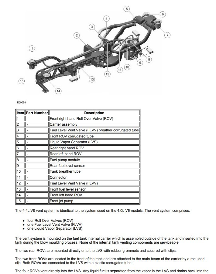

resim u Discovery 3 4.4i s LPG problem, ze pokud natankuju plnejsi nadrz benzinu, auto pri jizde na plyn obcas cuka, obcas i komplet chcipne za jizdy.
V LPG servisu zjistili, ze v hadicce, kterou maji jit do sani prebytecne benzinove vypary z nadrze nejsou jen vypary, ale normalne kapalny benzin -> takze prilis bohata smes. Pri jizde na benzin si to asi pocitac jeste zvladne nejak dopocitat a zkorigovat, pri jizde na plyn uz to zrejme bude nezkorigovatelne. Vygooglil jsem nejakeho renaulistu, ktery mel podobny problem.
Nekde na ceste nadrz->charcoral cannister->purge valve->motor tedy bude ventil, ktery by mel poustet jenom vypary, ale pousti komplet kapalinu. Co jsem dohledal, tak tento ventil by mel byt uz rovnou na nadrzi nebo v nadrzi, protoze do filtru s aktivnim uhlim smi jit uz jen vypary.
Dokazal by mi nekdo, kdo uz to mel v ruce, poradit, jak presne je to na te nadrzi reseno? Je ten ventil samostatny, vymenitelny dil? Jak zjistim jeho cislo?
Snad to nebude na vymenu cele nadrze
Jo a aby toho nebylo malo, auto je import z US, takze to bude asi ta NAS verze
