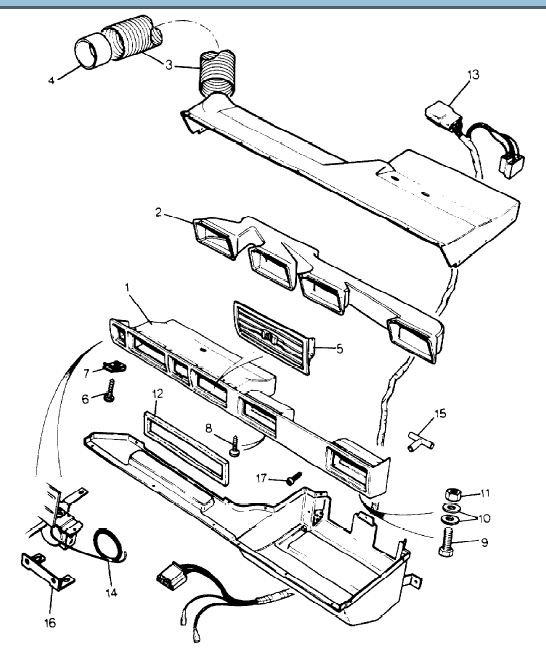

Dobrý den, prosím o radu místní znalce, dodělávám klimatizaci do RRC r.v. 1994 a nemůžu přijít na to kam patří zapojit ten "husí krk" co vede z modulu klimatizace - je to pozice 3 na přiloženém obrázku. Hledal jsem v manuálu, katologu ND, na youtube a nikde jsem to nenašel. :-(
Děkuji předem!

Kolem volantove tyče, na levou stranu vedle volantu, do toho samostatného výdechu na klimu.

Je to vidět v tomto návodě na straně 3:
https://www.roverparts.com/instructions/HBM_8844_3.cfm

Chlapi, děkuji moc za rady! Já tam ten výdech nemám, mám místo něho přihrádku, tak mě to ani nenapadlo. Nevědeli by jste jestli se dá někde sehnat? Potřeboval bych ještě i ten 4-polohový přepínač do ovládacího panelu :-)
Ještě mi nedá spát další záhada a sice ten plastový rozvaděč vzduchu (pozice 3 na tom obrázku). Dle katalogu by tam měl být, ale pokud tam bude, tak se chladný vzduch z klimatizace nedostane do výdechů. Na všech obrázcích co jsem našel na netu ale ten rozvaděč u variant s klimatizací chybí, když tam ale nebude, tak vzduch z klimatizace bude proudit hlavně do krajních výdechů a vzduch z topení do prostředních......tak opravdu nevím, jestli tam má být nebo ne?
Díky Jarda

pardon, ten rozvaděč je pozice 2

Topení a klimatizace, u RRC, spolu nemá nic společného. Ta prostřední lišta je jenom pro klimu a ta ani nikam jinam nefouká. Naopak topení do ní zase nejde. Pokud si to dobře pamatuji.
