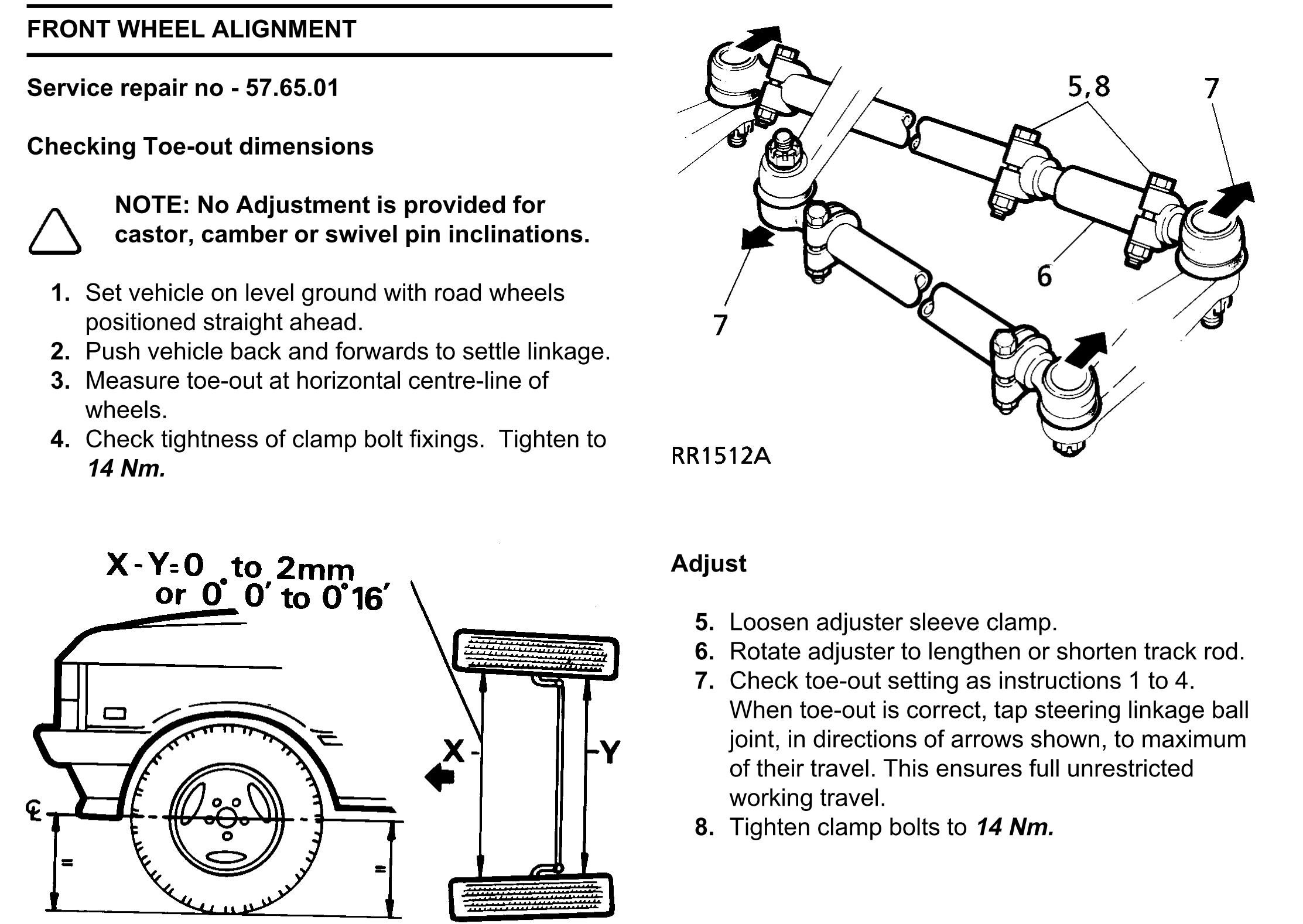

Ještě se zeptám, jak se seřizuje potom geometrie? Dělal jsem kompletní repasi přední nápravy, takže i čepy na řídících tyčích. Potom nevím, jak hluboko se šroubí čepy, aby to sedělo.
Re: Utažení ložiska přední nápravy
Napsal: 28 lis 2021 19:59
od Tazik1992
Základní seřízení sbíhavosti je takhle.
Jestli nemáš, sežeň si RAVE s dokumentací, tam je vše.
Napsal: 28 lis 2021 20:39
od Bandoček
Tohle je celkem fajn, ale zkusím někde stáhnout. Díky.
Napsal: 28 lis 2021 21:18
od MadTom
Geometrii si nahrubo seřiď takto doma a potom vem auto někam, kde na to mají dobrou mašinku a umí s ní dělat. A nejenom že ti seřídí sbíhavost a nastaví volant doprostřed, ale chce to zkontrolovat celou geometrii obou náprav, včetně toho, jestli kola jedou pěkně za sebou. Zjistit, že je něco špatně až ve chvíli, kdy jsi si všiml špatně sjetých gum je celkem pozdě a vzhledem k ceně gum je to i docela drahé.
