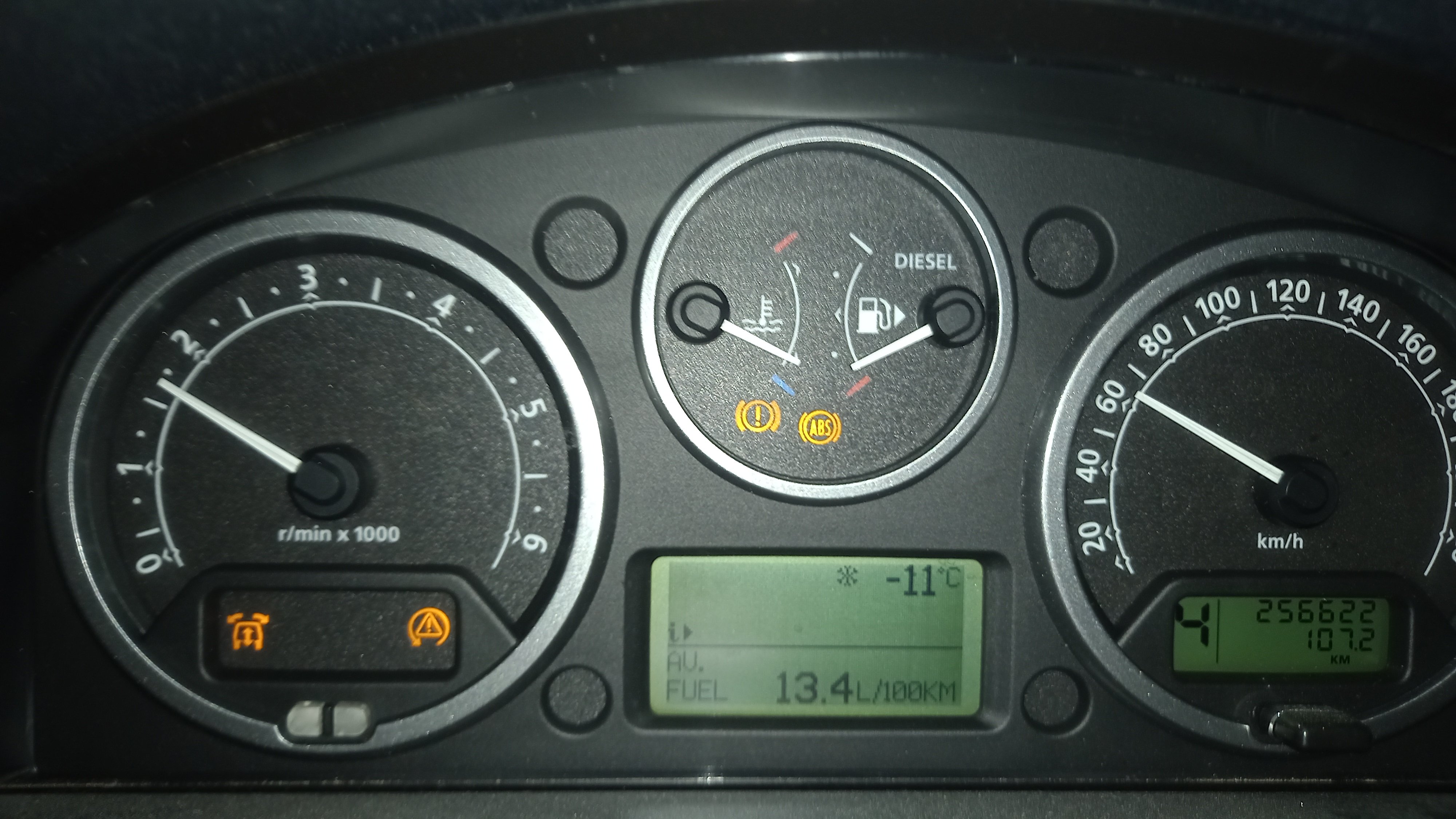

Ahoj,
potřebuji prosím poradit (D3, nafta, 2005) při teplotách pod -5°C se mi na přístrojovce rozsvítí stromeček (vím, že se blíží vánoce, ale přece), podvozek trochu klesne, nefunguja ABS, atd. jakmile se teplota dostane na O, tak se zase vše hodí do normálu, už se mi to stalo loni, a dnes opět. předpokládám, že se někde v konektoru vytvoří led, a poté to nepřenáší signály. Jen vůbec netuším po kterém konektoru jít. Kdyby mě někdo trochu popostčil, tak bych byl moc rád.Diag udělám odpoledne, ale loni my nic neukázala.
Díky Honza

celkem na ráně jsou konektory za levým zadním podběhem

Ahoj, co celková vlhkost v systému vzduchu? Součástí kompresoru je takový “filtr, zásobník” ve kterém je takový ten “písek” na redukci vlhkosti (funguje je to podobně jako kočkolit) ten by se měl jednou za čas měnit…viděl bych to spíš na to, než konektor ….pro jistotu zkus ještě prostříknout taková ta čidla zdvihu …
