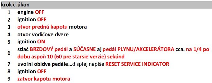

#4 Příspěvek od toudy » 17 úno 2023 17:14
searay1 píše: 16 úno 2023 22:25 POPROSIM NEVIE NIEKDO AKO SA MAZE SERVIS ?
CEZ DIAGNOSTIKU NEJDE IDE LEN RUCNY POSTUP
ZAPNEM KLUC, OTVORIM DVERE VODIC, KAPOTU,STLACIM NARAZ PLYN A BRZDU DRZIM 60 SEC PUSTIM A VYPNEM ZAPALOVANIE NEFUNGUJE STALE SVIETI SERVICE REQUST A UKAZUJE 0 V INFO PANELI
UZ AK AKUMULATOR SOM MAL ODPOJENY
DIK SOM ZUFALI :(
pre D4...
https://youtu.be/WtqxbgasoXQ
https://youtu.be/MOmXEDK8hg4
https://youtu.be/yXWlAxDT3hs
RESET oil serice indicator - postup
Naposledy upravil(a) toudy dne 14 dub 2023 11:44, celkem upraveno 1 x.

dakujem za info ale tento postup nefunguje vsetko prebehne ale stale ostane svietit 0 :angry
