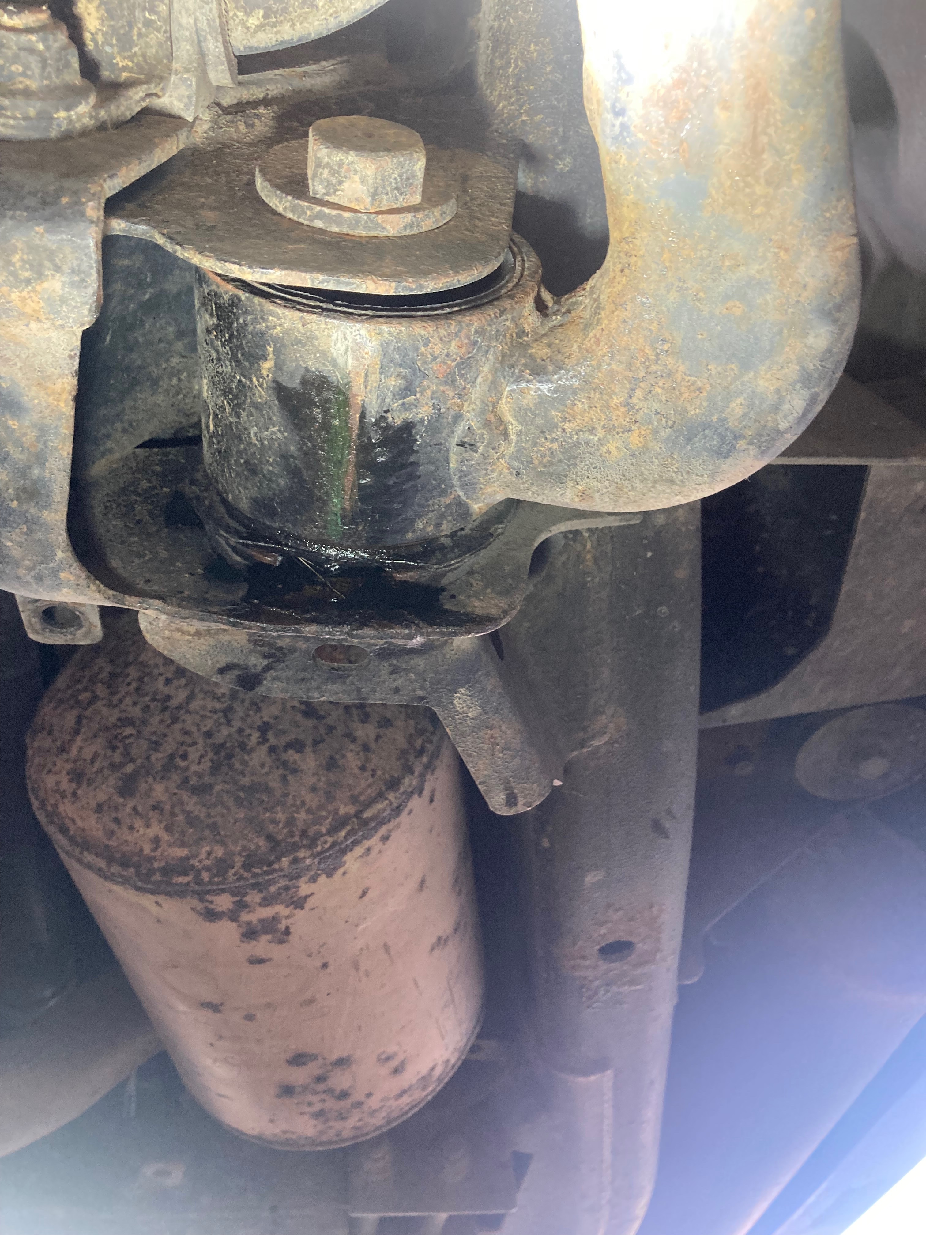

Dobry den chcem sa spytat odkial moze vytekat olej ked mam po jazde nakapkany olej pod lavym silemblokom na disco 4. Ked som pozeral nikde nie je nic od oleja len na zadnom ulozeni silembloka. Dakujem

Teče přímo z toho silenbloku. Jsou "hydraulické " .
Takže výměna...
