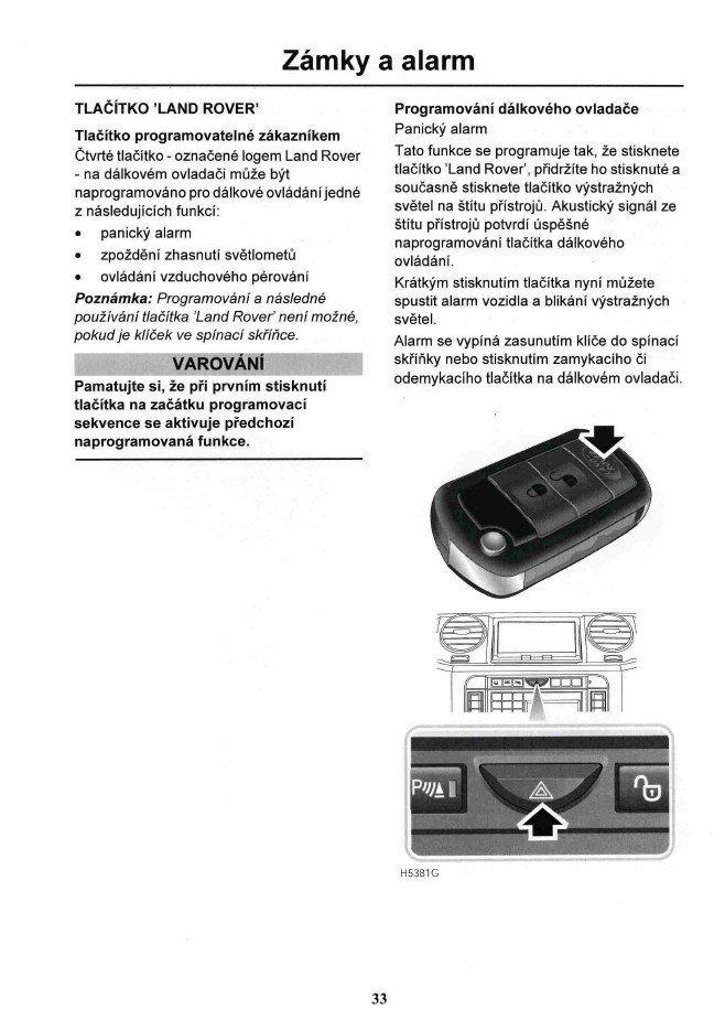

Ahoj kluci
Poradí mi někdo jak nakodovat na klíčích abych měl na třetím tlačítku rozdviceni předních a zvlášť zpatečkovych světel dekuji

Je to popsané v uživatelské příručce, str. 33 a 34 (přikládám)

Díky už jsem na to došel ale jediný co mi nefunguje je že se neroz no ty zpátečky přední rozlišení no panik spustím kompresor spustím jediný ty zpátečky nefungujou nevím proč a ještě jsem se chtěl zeptat slyšel jsem že na D trojice the na to tlačítko naprogramovat to Webasto co je v motorovém prostoru je to pravda
