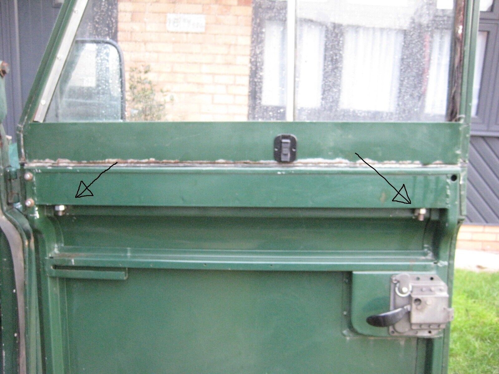

Renovují def110 soft top. Dávám přední dveře s posuvným sklem, ne vytahovacím. Ale nemůžu nikde najít, čím se posuvné sklo zajišťuje proti otevření. Je tam pod sklem v rámu obdélníková díra 23x40 mm a dvě trojky díry. Prolézal jsem katalogy dílů a nic jsem nenašel. Buď to tam nebylo nebo jsem slepej.
Poradi někdo, jak to vypadá, ideálně objednací kód?

Stejná posuvná okna měli Serie… je to takový plastový “pazmek”, který se vysunuje prstem nahoru.. viz foto. Takže hledej v dílech pro Serie…nebo viz odkaz
https://www.paintmanpanels.co.uk/shop/3 ... ndow-lock/

Díky, to bude ono.
