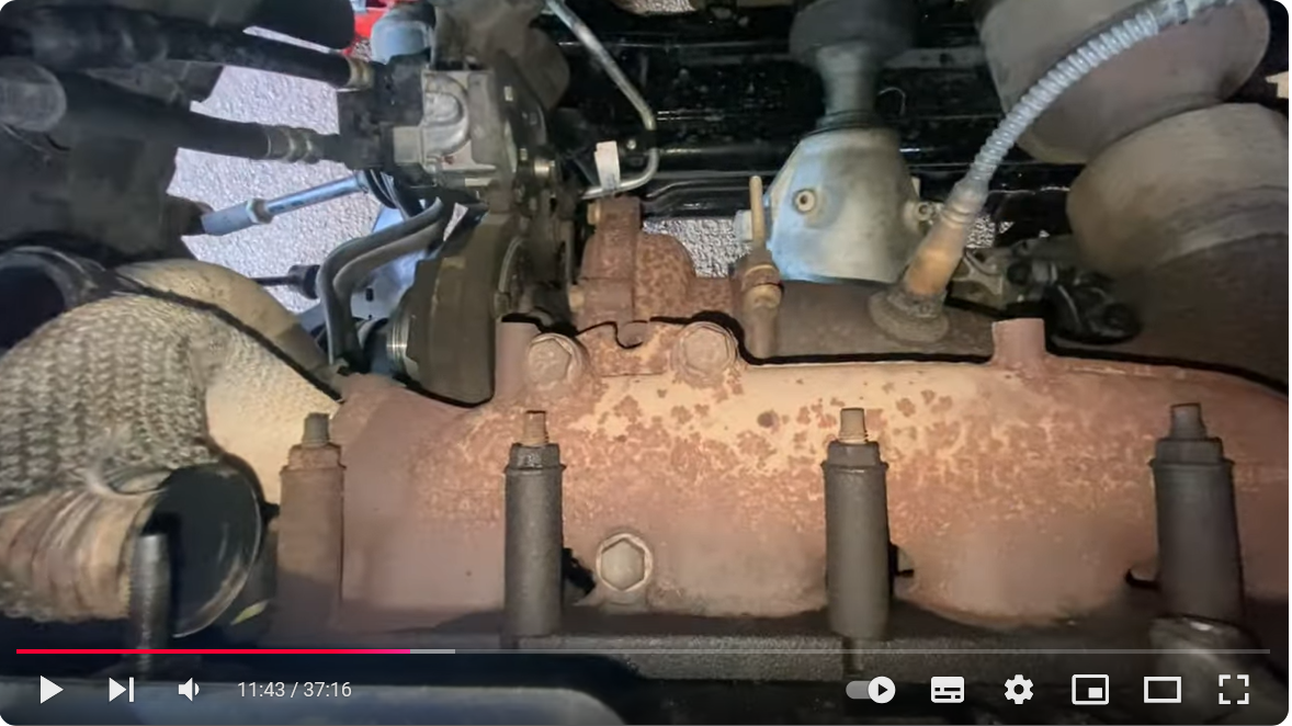

Podle videa jsem pochopil že postup demontáže je seshora, stěna motoru, egr s výměníkem, možná odvětrání motor PCV, možná reil

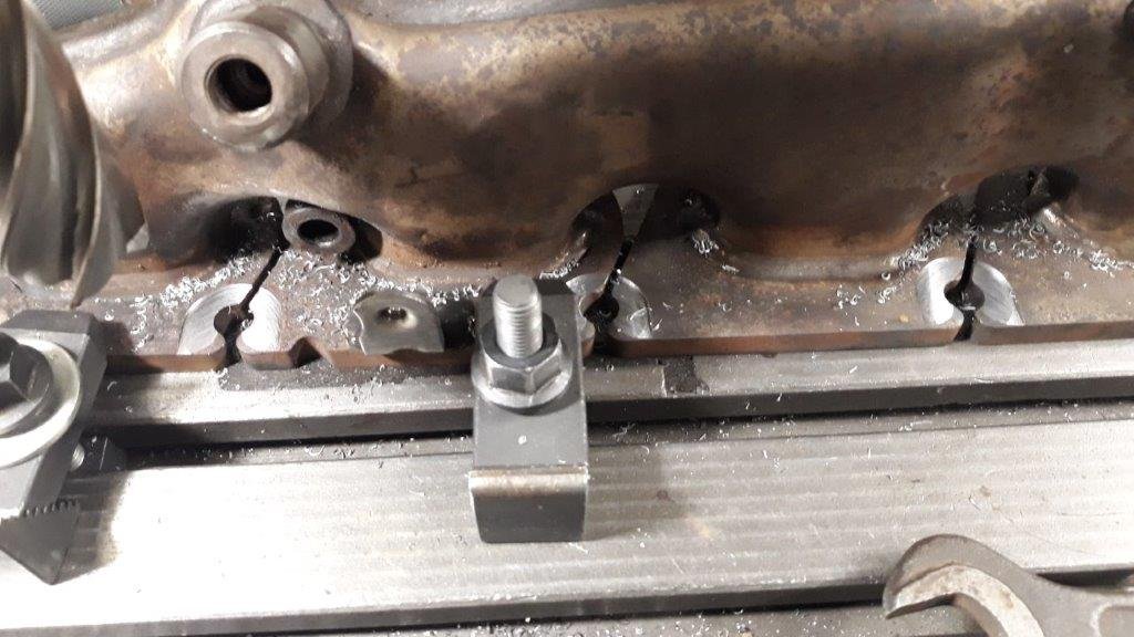

porovnám svody, používám co je doma na frezku se mi to na jedno upnutí nevleze tak to opižlam na nastrojovce, pomalu to taky půjde, asi se utočím :D
jo, ten kotouč je odlehčený aby bral tak 15mm

Svody srovnané, cca 0,6 ubráno

Svody hotové, už jen namontovat. V Lendroveru chtějí za jeden svorník 340 :roll:
ještě to chtělo porovnát plochy na společných přírubách
