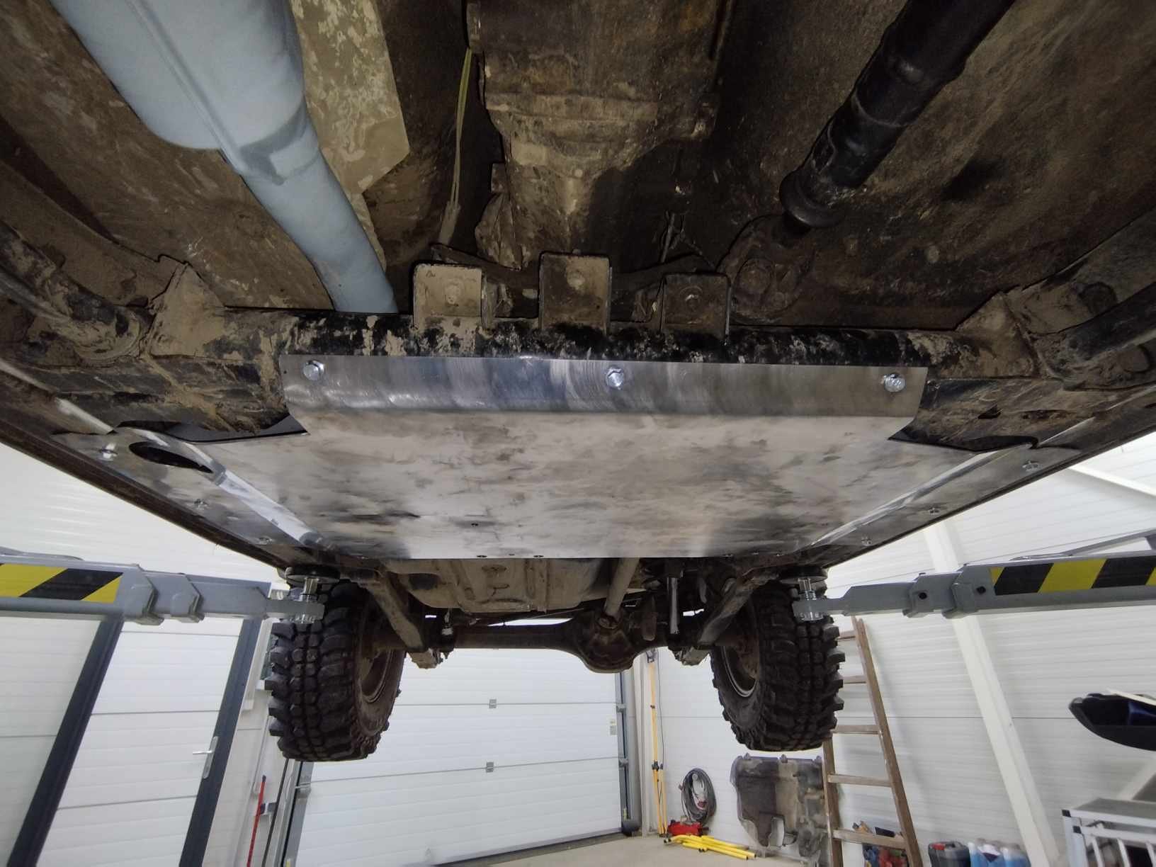

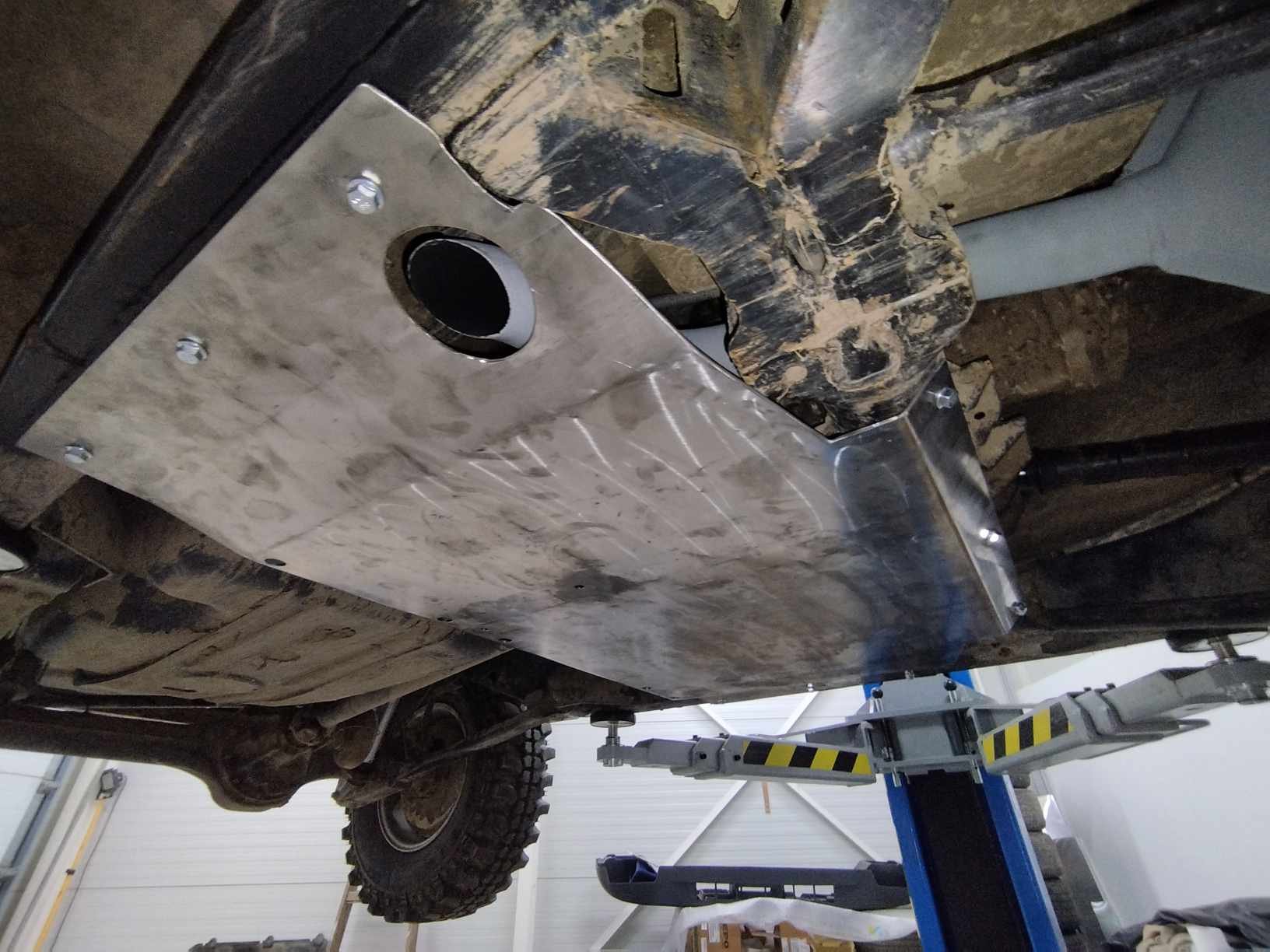

Nazdar po dlhom čase keď sa mi nechcelo do tejto roboty nakoniec som bol prinútený to spraviť okolnostami pretože na koniec dňa na land Rover zraze v Turci som trafil o skalu výfuk ktorý trafil až prevodovku (ktorá bude musieť ísť von lebo začala vydávať divné zvuky) :head
Tak tu posielam inšpiráciu:

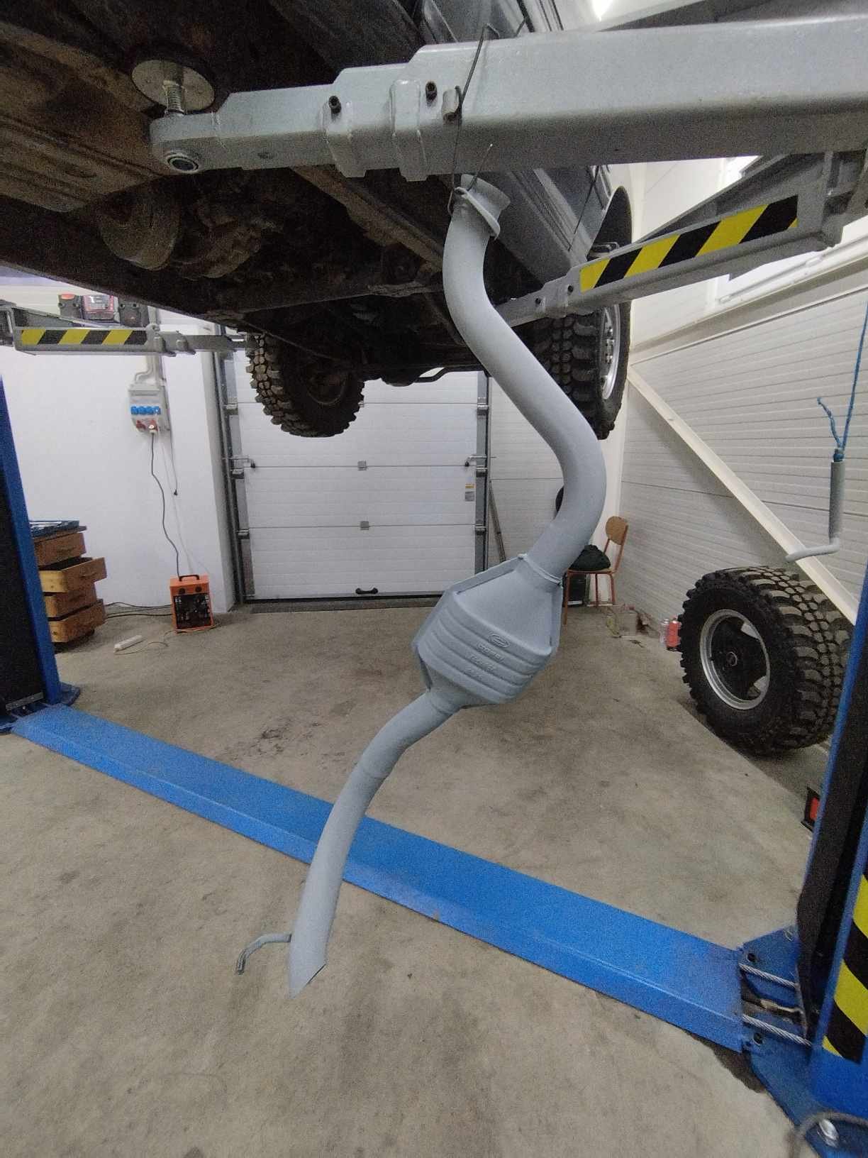

Najprv sa spravil výfuk ktorý končí trochu skorej (úspora hmotnosti 30kg a stým že som tam nechal ten predný kat/tlmič není to také hlasné :grin: )

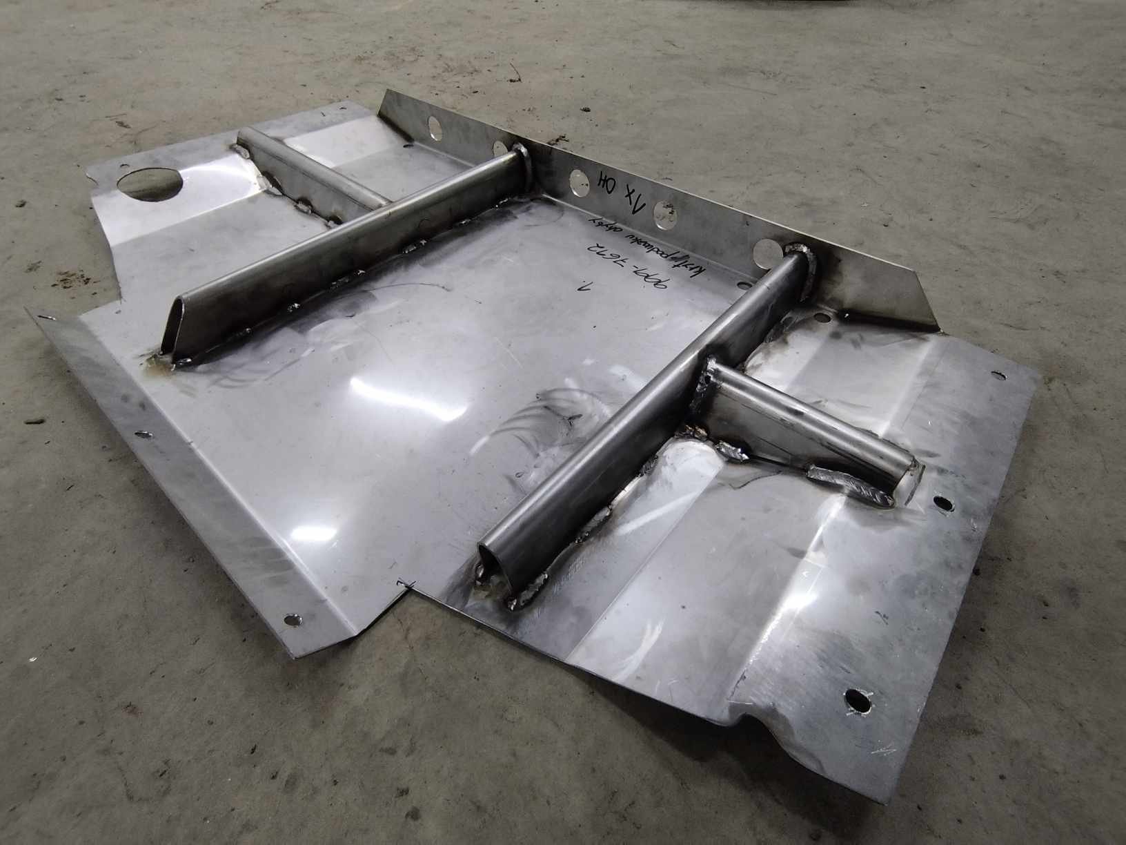

potom sa spravil ten kryt v počítači a dal sa naohýbať a vypáliť do rezárne, a potom sa pozvárali vnútorné výstuhy
hmotnosť 24kg (materiál 3mm antikor)
(ďaľšie fotky sú v ďaľšom príspevku)

Jako člověk, který už za 25 let praxe na offroady pár krytů vyrobil a namontoval chválím.
Moc pěkně, promyšleně a dle fotek i funkčně vyrobený kryt. :yes
Bude se v něm držet bláto a to je asi jediné mínus.

Je to vždy o prioritách...
Chceš ochránit agregáty protože jezdíš v těžkém terénu - tak zakrytuješ podvozek a musíš se smířit s tím, že kryt bude třeba časem plný bláta a musí se občas při mytí auta demontovat a vyčistit.
Pro mě jako servisáka a uživatele je důležité, aby byl promyšleně a rychle demontovatelný.

presne ako si napísal, kryt má iba malé diery na odtok vody nechcel som tam robiť veľké diery aby sa konáre a bordel nezachytávali, keď sa tam po nejakej akcii dostane blato jednoducho sa dá dole a vyčistí (robota na 10min)
stačí sa pozrieť na hocijaké zavodné auta na top urovni a vsetci maju komplet zakryty podvozok.
