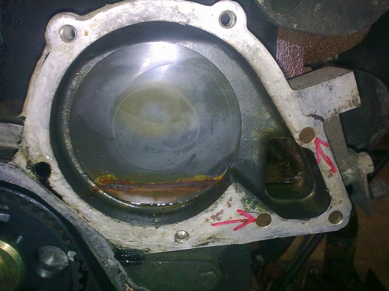

Tak se mi při demontáži vodní pumpy na 2,5td podařilo urvat jeden dlouhý šroub, co jde přes tu Al přírubu až do bloku. Druhý už byl utržený předtím :roll: . Moc se mi nechce demontovat rozvodová kola a sundavat ten hliník, abych se dostal na blok kvůli odvrtání zbytků šroubů. Co myslíte, mám to nechat být, s tím že jeden dlouhý pevnostní šroub v rohu pumpy a ty ostatní postačí aby to těsnilo a drželo ? Nebo to mám rozhodně sundat a ty dva odvrtat :? ??
Re: Chladící soustava-vodní pumpa
Napsal: 11 srp 2010 21:31
od eliott
Rozhodně dolů, z bloku ven půjde možná dobře, horší to bude v tom hliníku, tam to bude zarostlý....

Hmm. Je to utržený jenom v bloku, v hliníku není nic, tam to bylo odděleno silikonem. Nevadí mi ta práce, ani to, že si budu muset nastudovat postup demontáže a nastavení kol. Jde o to, že když už to bude dole, tak je potřeba dát nový gufera a když už se to bude dělat, tak můžu dát rovnou nový těsnění vany.. Jenže já nic z toho NEOBJEDNAL dokud jste mi to mohli hodit do balíku s tou spojkou :Ja blb: ..
