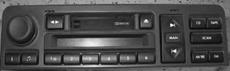

David nabízel tohle rádio:
http://landroverforum.klape.cz/forum/vi ... f=2&t=6602
Alpine
Alpine

Cau Frankie,
tak já bych za něj rád tak 1.000Kč. Mám k němu PIN i PUK :twisted: .Je to dobrý, blbý, nebo jaký je to? :P
