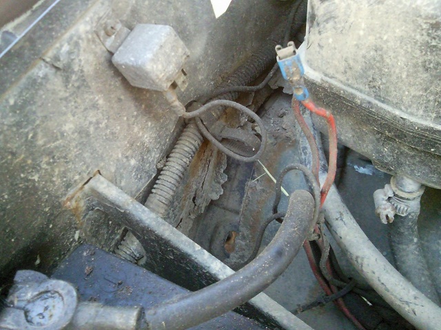

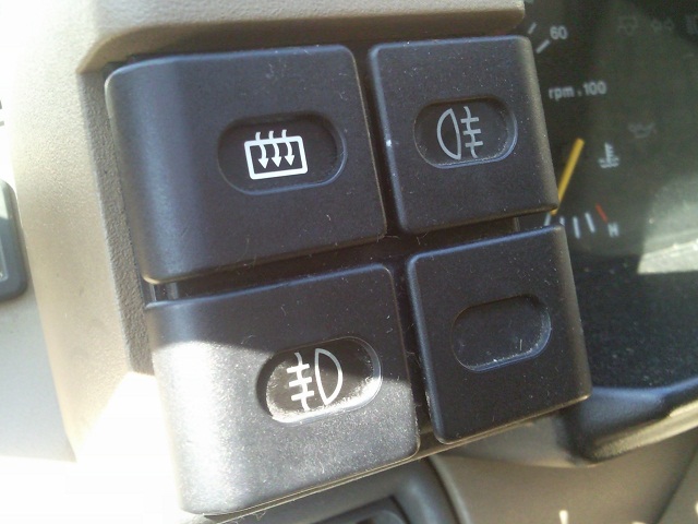

tiez mi ide o radu pri zapojeni pridavnych ( hmlovych ) svetiel.
v kabine mam spinac na hmlove svetla:
neviem vsak kde je momentalne pripojeny...
nasiel som jedno relatko:
Fotografia0007 (2).jpg (215.73 KiB) Zobrazeno 26538 x
do ktoreho ide len jeden kabel smerujuci do kabiny. Ako zistim, ci je ten kabel napojeny na spinac v kabine bez toho aby som nieco odpalil?
Dik

Tomy H. píše:tiez mi ide o radu pri zapojeni pridavnych ( hmlovych ) svetiel.
Dik
Potřebujete obvodovou zkoušečku - multimetr, popř. stačí baterie (4,5V) ve spojení se žárovkou a potom zkoušený drát na jednom konci k žárovce a na druhé k baterii - pokud svítí je to jasný.
