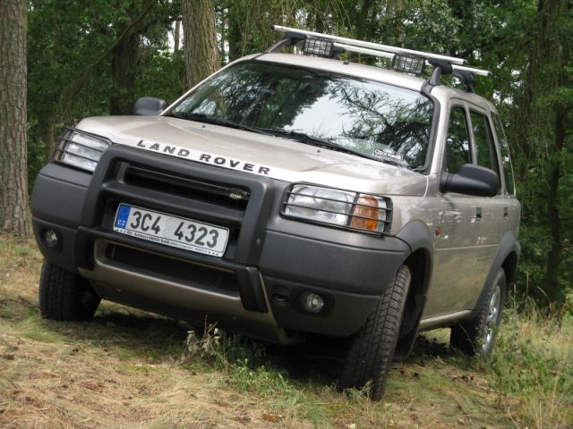

Zdravím!Také jsem vymýšlel jak a kam přidat světla.Nechtěl jsem dělat další díry do vozu tak jsem to vyřešil takhle.Vím že to není to pravé ořechové ale jsem spokojenej.Jezdím po lesích a fungujou bezvadně.Četníci mi stavěli a žádné připomínky neměli.Jen při potkávání na silnici je třeba včas tlumit,ten na proti mi kouká do světel dřív než ho já za horizontem vidím.

Paráda scotty!Už mlčím,už mlčím!!
(jak jsi dostal nahoru elektriku?ze zadu po rámu?)

favore píše:Paráda scotty!Už mlčím,už mlčím!!
Néé, elektriku jsem tahal normalně z motoru kolem spojkového pedálu (byla tam díra a plno kablů už tam vedlo) a potom čalouněnim na "béčkový" sloupek, kde jdou káble nahoru a ven jsem je dostal přes ty klypsny od Hard topu
