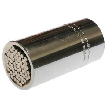

Nevím jestli znáte toto, je to nouzové řešení, kdy něco nepasuje, nebo nechcete sebou tahat všechny ořechy, rozhodně to není místo sady pro stálé užívání. Dělal jsem s tím jednou a asi to bylo od jinýho výrobce, ale tekrát mi to moc posloužilo na nějakej atyp a ještě k tomu 5tihran, možná jako nouzovka na cesty by se to dalo použít, ale musí být kolem hlavy prostor. Lze to použít na rozměr 10-32 mm
