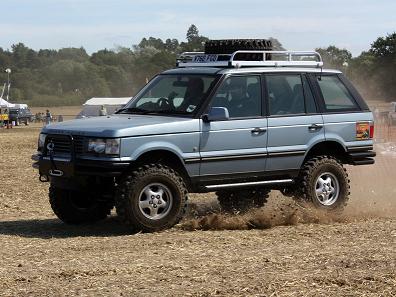

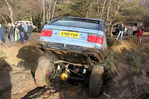

Tieto obrazky som nasiel tu na fore od Karla Slamu. Zaujimalo by ma, aky to moze byt priblizne rozmer gum? Nasiel som v amerike v ponuke +5" pruzinovy set na P38. Maju v ponuke aj dvojity kardan a stelovacie panhardky. Rad by som tam natrepal 35" kola. Zistil som, ze 31" je zalostne malo.
CO si o tom myslite? Otazka asi najlepsie na Karla a Eliotta.

od Sláma Karel
Tohle bych si tipnul tak na 35ky, max 37.
