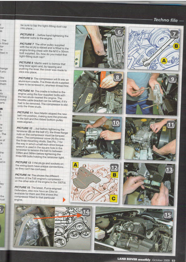

Jestli bude zájem, dám sem okopírovaný postup dodatečné montáže klimatizace. Je toho několik listů, takže postupně.
- Přílohy
- (184.12 KiB) Staženo 613 x

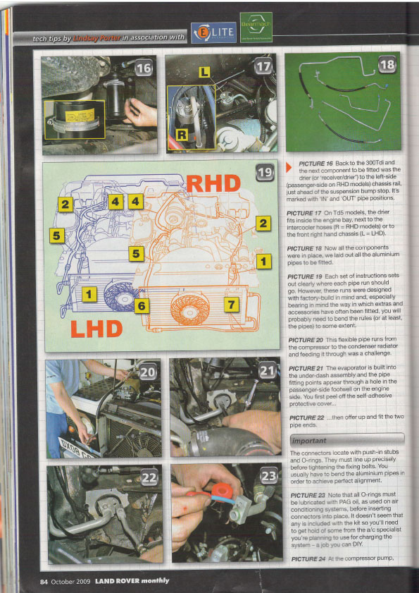

- Přílohy
- (160.34 KiB) Staženo 609 x

Pavlovi se sem podařil dát ten scan stránek z časáku. Dík.
Teď to je to tady komplet, tak kdyby se někdo rozhodl stejně. Je tu vše

Ale to je na 300tdi a já myslel, že skoro všichni máte Td5. (nevím k čemu se ten panáček používá, ale hrozně se mi líbí) K

Aha, tak teď jsem ty fotky zkoumal a oni to moc neřeší, nějaká ta fotky či obrázek z 300tdi a jinej zase z Td5. Tak hodně štěstí při montáži. (ten druhej nic moc, ale takhle když do něj kope tak docela dobrý) K

... poprosim kto mi prelozi popis k obrazku 35 je tam nieco o merani teploty. Kedze som teraz cerstvo po pol roku od buracky plnil klimu zaujimalo by ma ci chladi OK.

Pro mě nepoužitelný návod ...co to je " PICTURE " jo a Karlův smajlík taky nevím Vo Co Go

Pisou Dano ze to po naplneni nastartovali a venku bylo nejvic 20 stupnu C , uvnitr namerili ze ta klima dava 7 stupnu C.
