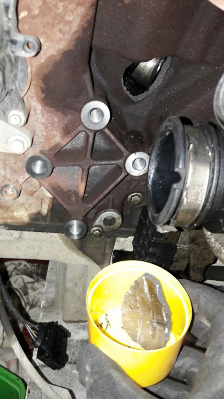

D4, 2014, 117 000 km, sloužila jako rodinné auto. Mladej si půjčil auto bez vědomí rodičů, cestou zpátky z Mekáče záděr a díra v bloku. Odhad nákladů na opravu 250t. :cool Nejdražší hamburger na světě... :whew

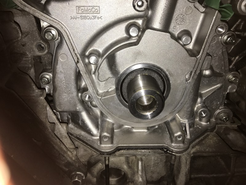

Vratil bych se pro zmenu k TDV6 a 3,0D. Radeji sem vzal novy motor abych vyloucil spekulace s najezdem a vymenou oleje. A mohl jsem podat zpravu o tom kolik opravdu vydrzi motor kdyz jej budu pouzivat podle sveho.
Montaz probihala bez problemu start a nasledne jizdy atd. vse ok. Az do doby nez jsem pri kontrole zjistil ze haze remenice kliky. Po vymene za druhou hazela stejne. Jeste sem daval sanci vadnemu unaseci jak se stavalo na vw a audi. Ale po zmereni se vyloucil i ten. Vada je na novem motoru a to na "stesti" pouze na čele kliky. Brousena plocha na kulato vypada na hodinkach -+100. kazdopadne si nedokazu predstavit z jakou presnosti bude bude brousena klika na lagrech kdyz ten turek nebo ind neumi ani narovnat čelo kliky v řádu desetin. Takze jdu vyrobit pripravek na čelní broušení klikoveho cepu. Ja vím že by to jezdilo a možná by to najelo i 50-70tis km. Ale píšu to jen tak pro představu že tohle se tu ještě neřešilo jako možná příčina lomu kliky od špatného vyvažení diky nesouosemu unašeči. A další věc je následné opotřebení rozvodového řemene.
Naměřena hodnota na unašeči 0,3mm a na kraji řemenice 0,6mm viz video.
To nikoho nenapadlo měřit uplně novy motor. Na opravenych blocich to dělám automaticky, ale na novém???

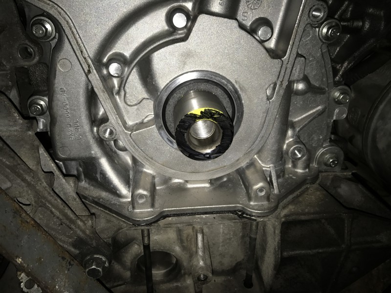

Pripravek se povedl! Po opravě čela je hazivost kliky z čela 0,01mm. Hazivost unašeče řemenice 0,03mm a řemenice jde na kraji kolem 0,1mm. Takhle by to mělo chodit z brusírny. Prostě klasicke DODO jako všechno co si člověk koupi z ASIE.
Jestli nekdo bude potrebovat narovnat čelo klikovky tak to jde i bez vyndani motoru.
Tak sem asi Land Roveru narušil plany motor padne předpokladam tak o 50-100tis km později :rock
kazdopadne hned jak najedu 3-5tis tam naliju 10w40. Tedka tam je na zajeti 5w40.
Pripravek pro rovnani čela kliky
Po testu
Po testu
Test s barvou
Test s barvou
Zlute nejvetsi hazivost 0,3mm, černě kontrola.
na ostro finalni obrobeni
