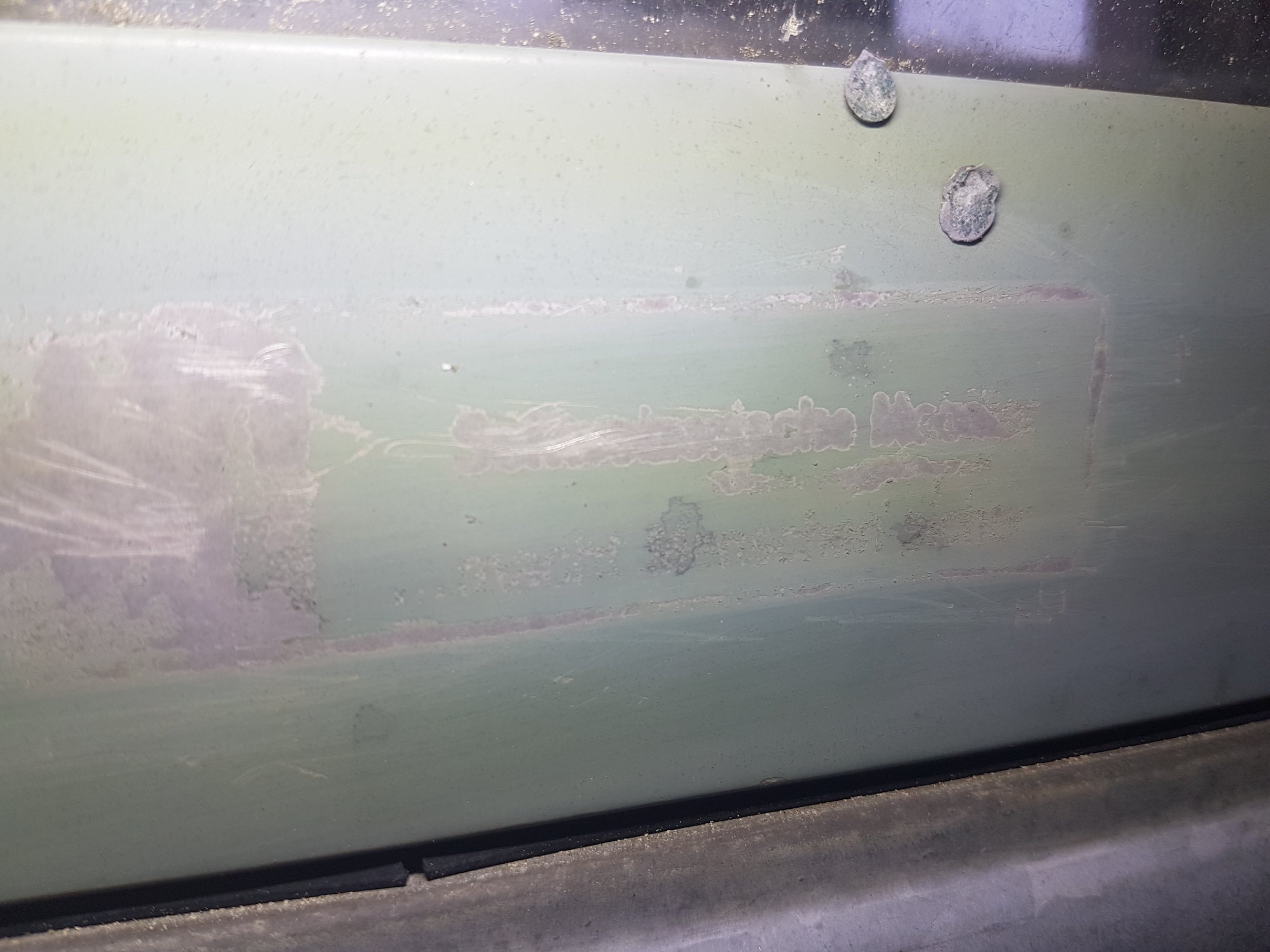

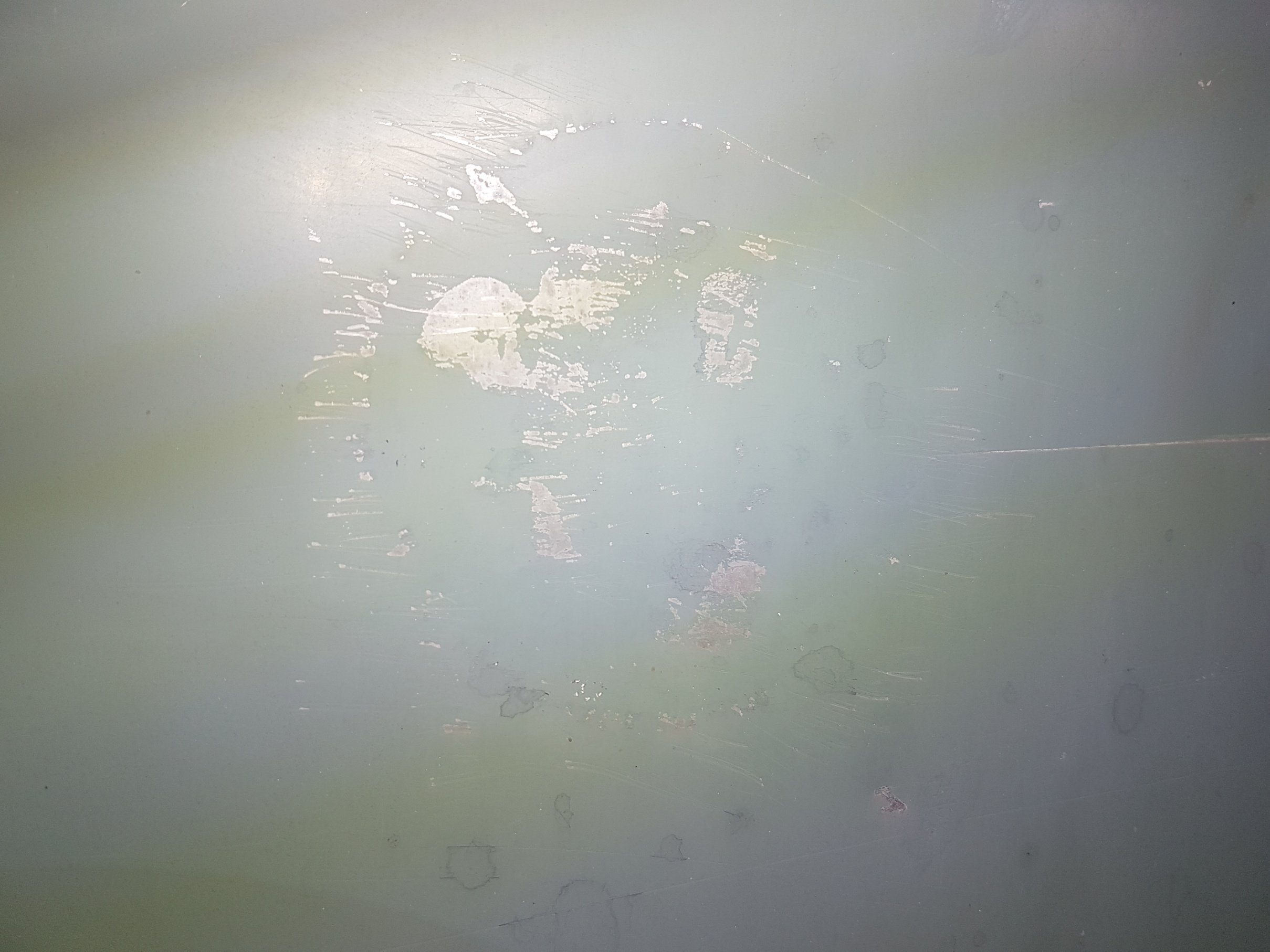

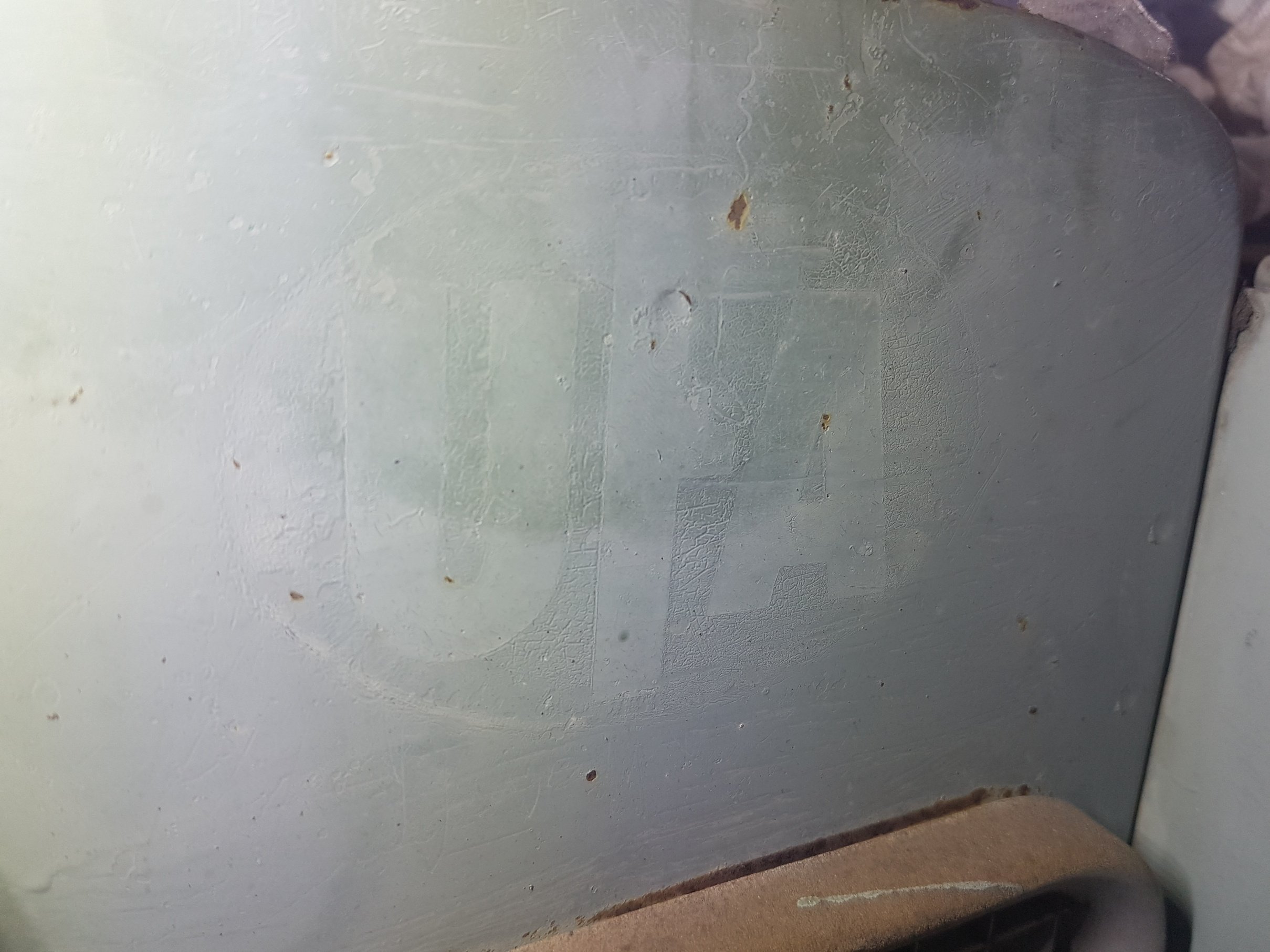

K historii toho vím bohužel naprosté minimum, kupoval jsem to od pána, který ho měl 6 let, ale jezdil s ním naprosto minimálně (najel možná 100km?). On jej kupoval v ČR od pána, který ho pravidelně používal, měl obuto šípové pneu, atd. Jinak věděl pouze, že by to měl být rok 1978 a dovoz Švýcarsko.
Napadlo mne, zda se nedá něco dohledat podle nálepek? Ale je mi jasné, že nálepka nemusí nic znamenat... Nálepky se tedy nedochovali, ale byly tam dost dlouho, aby byly viditelné ve vyšisovaném laku
Zatím jsem identifikoval jen:
UFA - což by mělo být zemědělské sdružení ve Švýcarsku
Bergün - Latsch Stuls - Preda Albula což je část Švýcarska s horským pasem Albula, ale taky si tam mohli jen udělat výlet

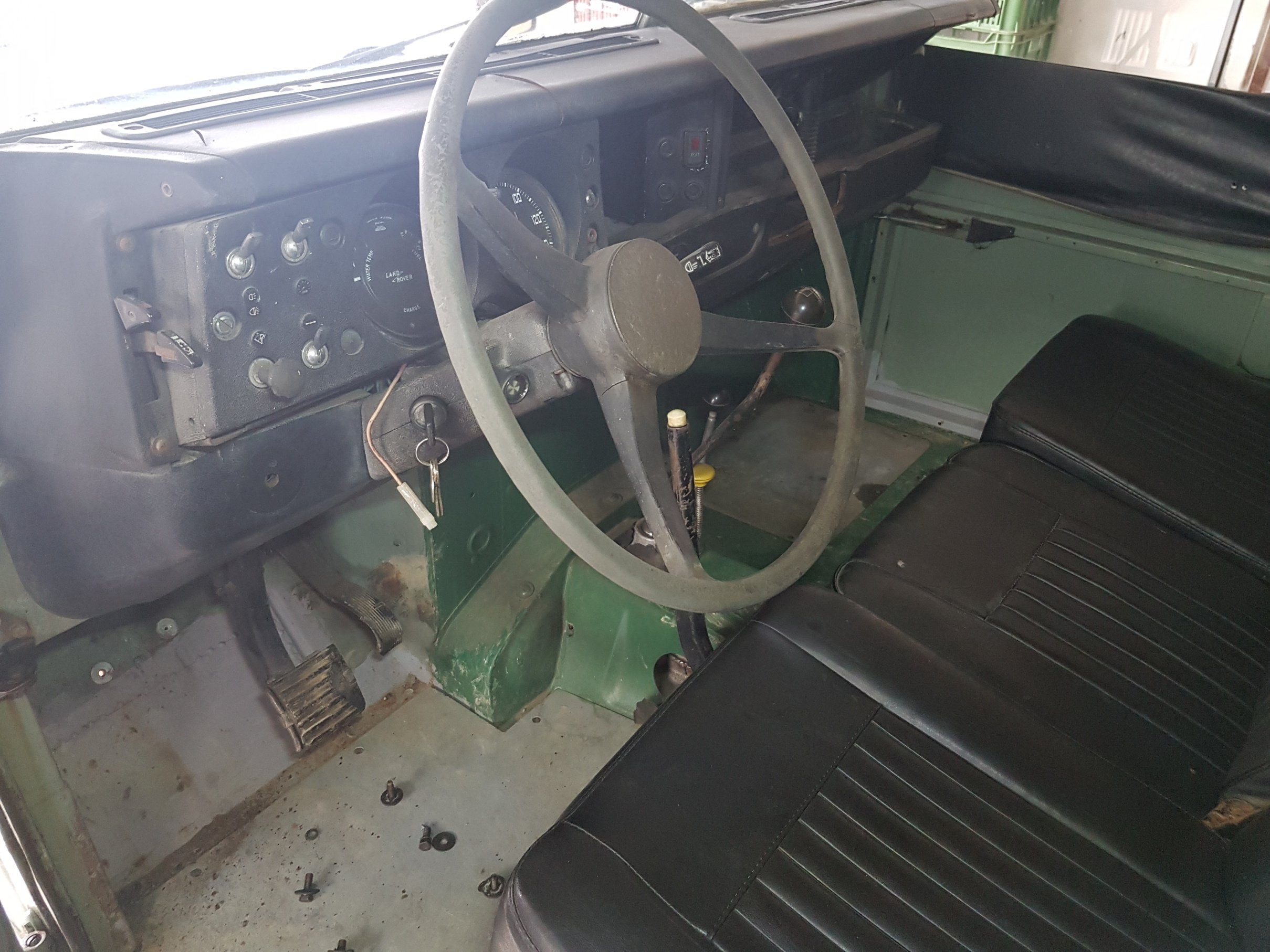

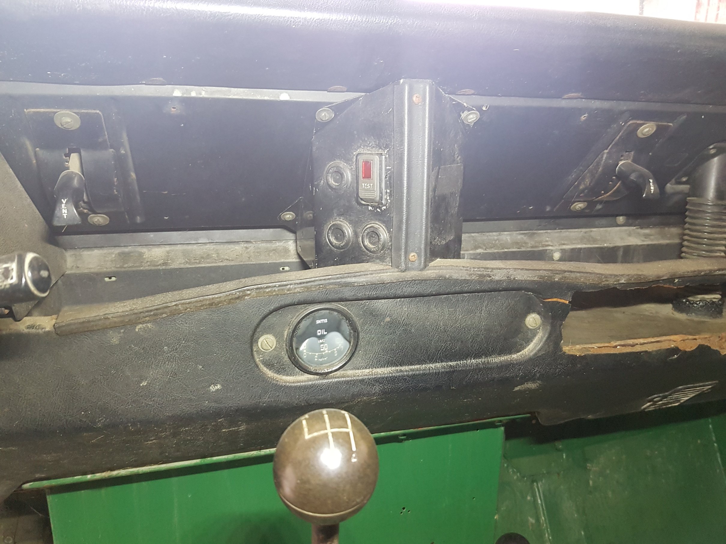

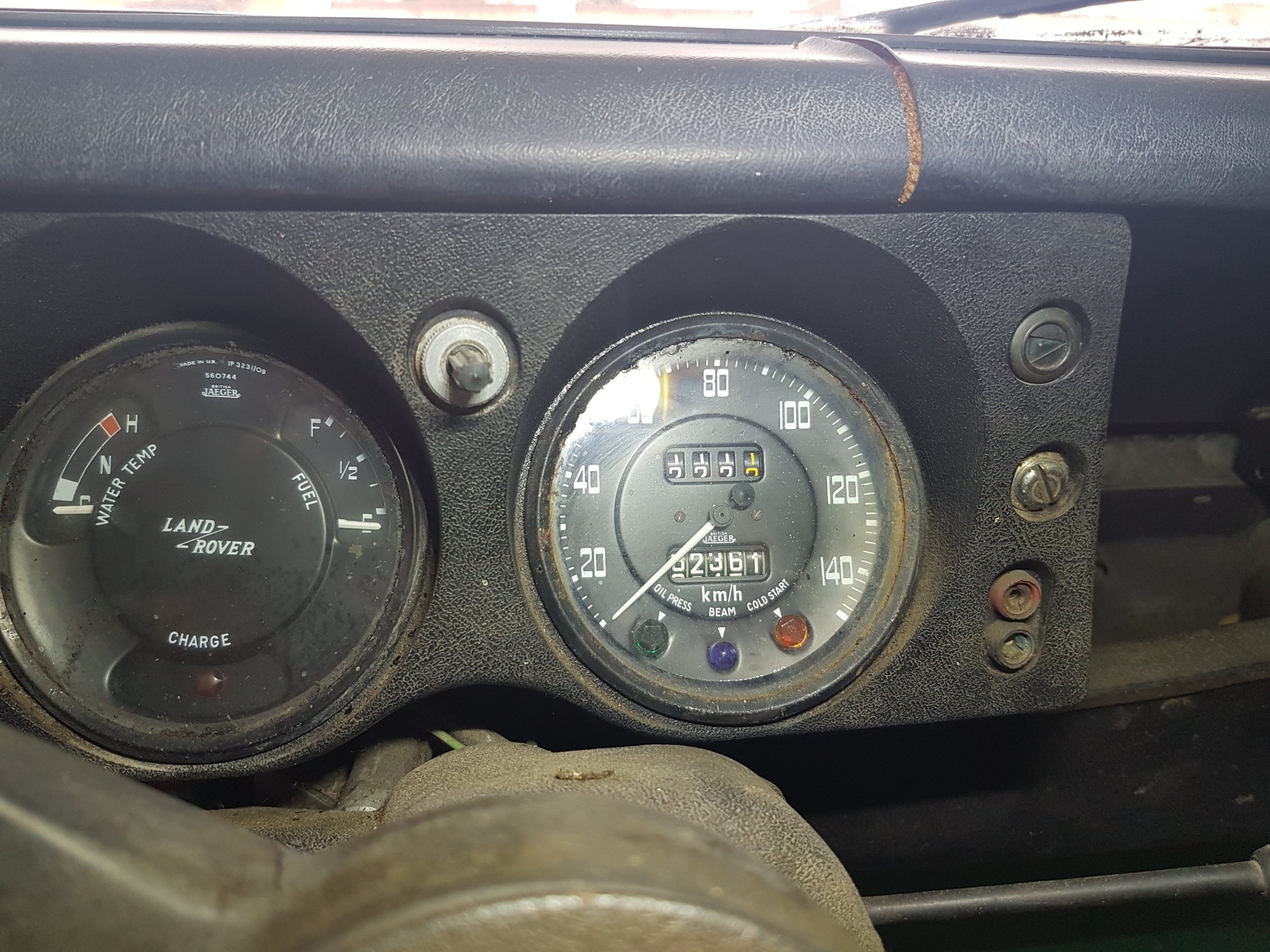

Jak prosím tě vypadá palubka , zajímalo by mě jak tam má Švýcar Bertík udělanou elektriku

Martin_H: Jasně, zítra nafotím a pošlu

Martin_H: Posílám, takhle stačí? Ještě potřebuji zjistit, co mi to tam visí za kabel a od čeho je otvor vlevo pod ovladači, tedy pokud to je originál.

Děkuju za fotky. Moje Panda má oproti tobě na palubce malou elektrárnu, a doufal jsem že v tom nebudu sám ...
