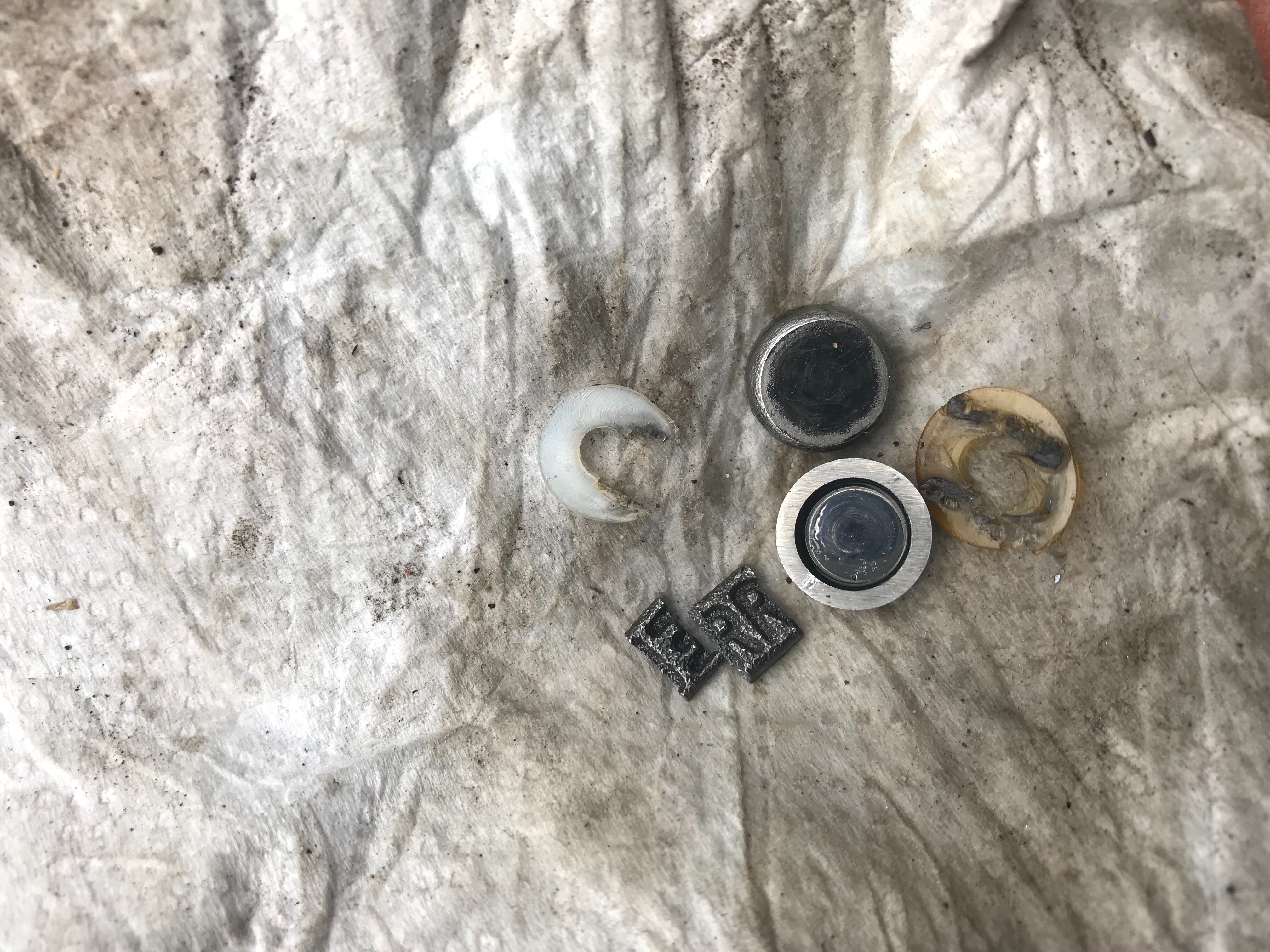

Pánové, pretesnuji vanu a hele co tam je. Poznáte prosím někdo kam to patří? Motor jede normálně.

Tak už vím co to je, ale poraďte motoráři jak se to tam dá vrátit zpet

dal by som dole vanu, nasypal to tam a zlozil...ci ina bola otazka?

Jo byla, kam to patří

Patri to urcite do vany - je to neco jako gumova kachnicka. Ja bych zkusil sundat vicko na dolivani oleje a nasypal to tam.

Kluciiiiii ja rad se zasmeju. Ale fakt bych to rad věděl:) U srdce auta, moc prostoru na zábavu není. Je to něco k ventilum dle názvu.https://www.ebay.co.uk/itm/Bearmach-Lan ... 1839832378

aka je mierka?
300tdi som videl par krat len z rychlika (no mozno osobak ). Tie kovove misky mi pripominaju podlozky na hlavicky ventilov, alebo zatky z tycky vahadiel. Tie zvyske kovove ulomy mozu byt bud nejake raznice do tlaciarenskeho stroja alebo to chce byt nejaky rebus typu, ze napoviem Ti, ze moje cislo dielu zacinalo ERR

moze bytMFENCE píše: ↑11 čer 2019 15:49 Je to něco k ventilum dle názvu.https://www.ebay.co.uk/itm/Bearmach-Lan ... 1839832378

To bude ono. Ale ještě musím zjistit kam do vrátit zpět a proč auto bez toho normálně jede. Ale účel to tam jistě má, a nerad bych něco vydřel.

vratis to tam cez veko ventilov. Ked ho das dole, tak uvidis, kde to chyba. Vratit to spat je praca spojena s nastavovanim vole ventilov.
Je kludne mozne, ze to niekomu spadlo do motora pri rozoberani klaviatury. Novu misku dal, ale staru nevybral/nevylovil. Alebo to funguje bez toho s velkou volou. Niesom si vsak isty ci by to bolo vobec mozne a nevypadli by tycky vahadiel...

Teslo, kludne sa da jazdit aj bez tych misiek Mne ked nastavovali volu ventilov, tak dve vypadli, a ked mi to doniesli domov, tak to malo zvuk ako stabilak Čiže jednoznačne ak ti to tam chyba, tak to na chode motora určite budeš počut. Koniky maju velku volu a potom to klepe ako blazon. Tušim, ale niesom si isty, mali byt tie misky magneticke. Je dost možne že niekomu spadli do motora, a dal tam druhe a viac neriešil. Stači zhodit viko ventilov a hned budeš v obraze.

Tak to tam mam hledat nekde tedy nahore jo?

Možná se ten motor kdysi potkal a tohle jsou zbytky z havárie. ERR... je myslím napsáno nahoře na vahadlech, ale co by se muselo stát aby se ten nápis oddělil z vahadla.. nevím .
Možná jsou ERR... taky popsány víka dole na klice ale to bys viděl že je tam nějaká destrukce.
Jestli motor maže a má normální zvuk tak to asi pochází z dob minulých, těžko říct.
To kulatý papírový těsnění nejspíš patřilo na víko rozvodů.
