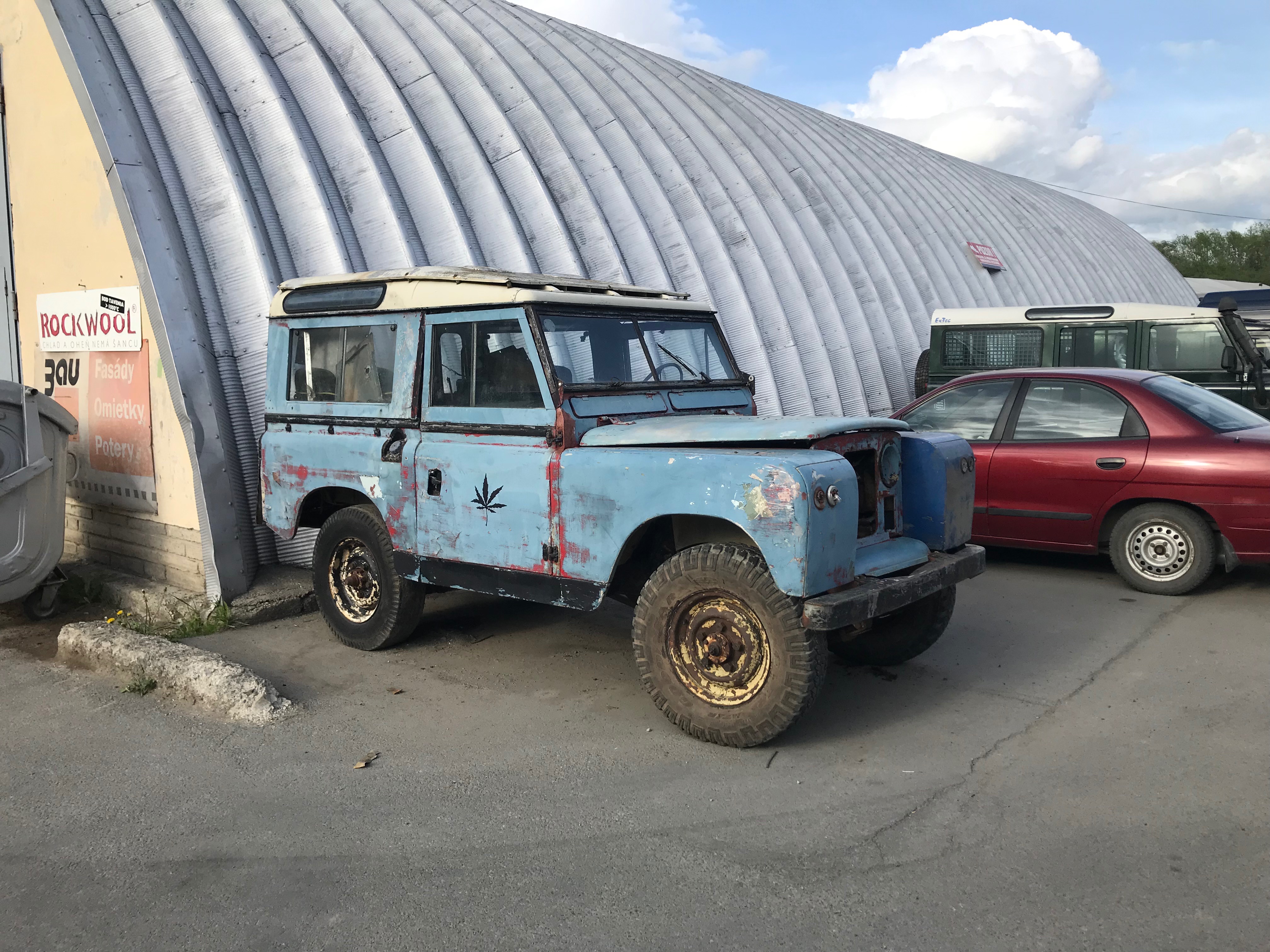

Uvazujem nad obutim vacsich gum na s2. Ide mi cisto o estetiku, v terene to jazdit nebude, popravde ani po ceste :D mate niekto obute 255/85 na s2? Chcel by som vidiet, ako to vyzera a ci to niekde drie do blatnikov

Myslíš tím opravdu Serii 2? Vím, že 235/85R16 se na Serii dá vrazit (samozřejmě na širší ráfky), ale ani to bych tomu autu neudělal. Sám jezdím na větších gumách (na krátké Serii disky z dlouhé a pneu 7,50R16), ale 255 jsou o 6,5cm širší a o 2 palce (lehce přes 5cm) větší v průměru. Obávám se, že už by to mohlo na standardních perech a discích s běžným ET dřít. A pokud to má být čistě z estetického důvodu a pomineme nějakou úctu k historii toho auta, tak vkus je věc individuální, ale podle mě to bude vypadat pěkně blbě.

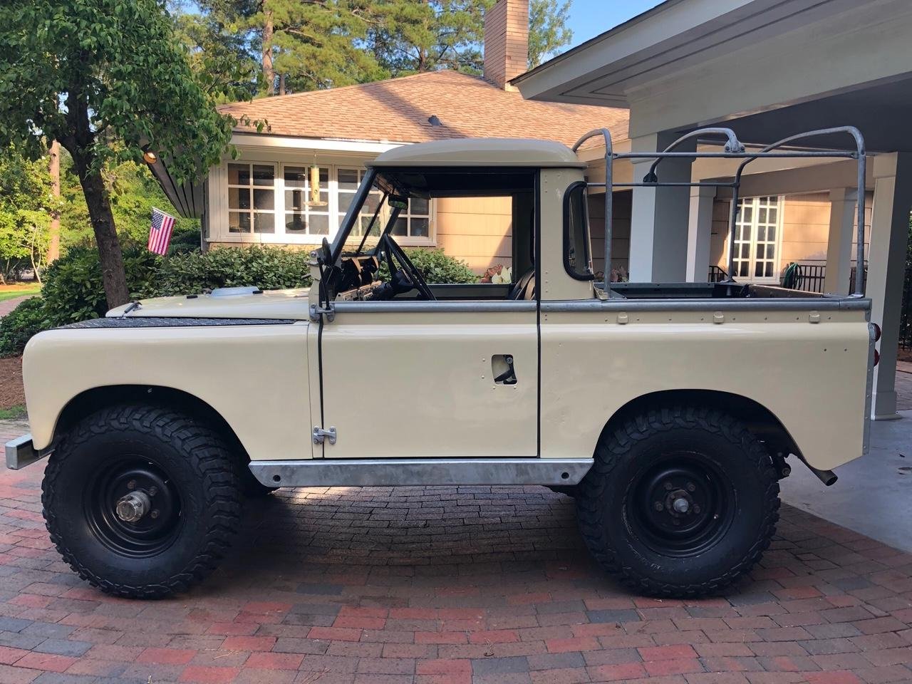

co obuva firma coolnvintage na svoje stavby podla vas?
Nechcu mi to prezradit :)

Tak si vem třeba tuhle fotku a změř průměr pneu vs. třeba šířka dveří. A když znáš šířku dveří, musíš dostat průměr kol co používají :mrgreen:

Podle tech proporci a toho, ze jsou to BFG KM2 (ktere se delaji v omezene mnozine rozmeru) mi jako jediny prusecik vychazi 255/85r16. A jinak teda proc merit podle dveri, kdyz to jde podle 16" disku :)

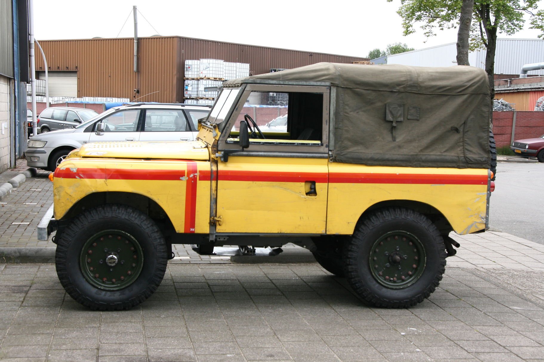

no podla takychto prepoctov to vychadza na 30.5” pneu co je 245/75. Vyzorovo mi to vsak nesedi, skor sa priklanam ku 235/85 r16 alebo este vacsej 255/85 r16. Na 235/85 r16 som mal uz viacere serie, nie je to ziaden extrem.
Tu mam napriklad kratku seriu na 235/85

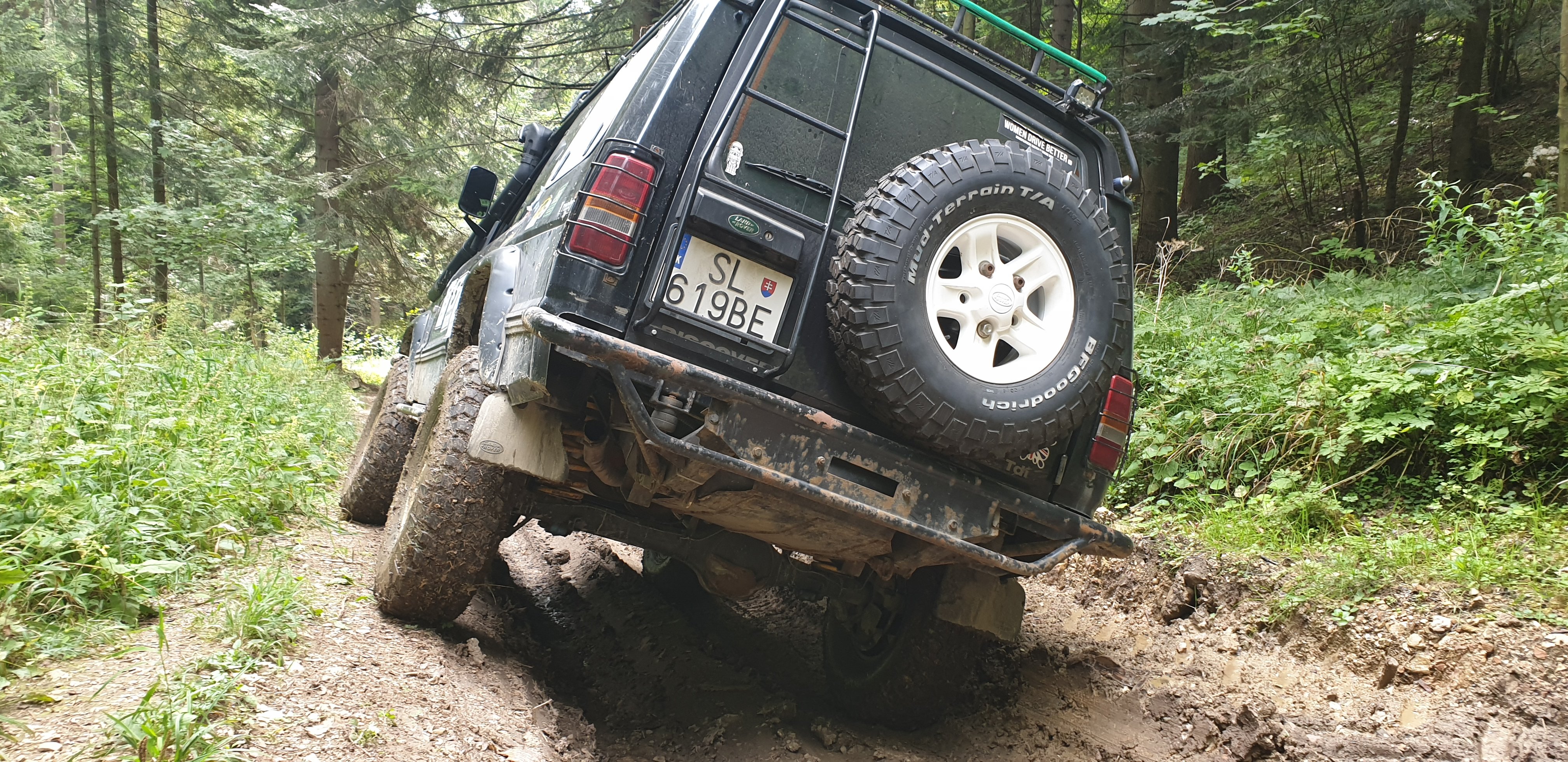

mam ich nahodene na diskoch ale neviem ci to sedi na seriu keby si to chcel skusat...

Jasne, skusil by som. Ake disky na tom mas? Pasovat budu len bezne Defender disky pripadne wolf

boosty takze et33

Heh, to mi asi nebude sediet na seriu, ale diky :)

Coolnvintage mi odpisali. Pouzivaju 235/85 r16 :yes
