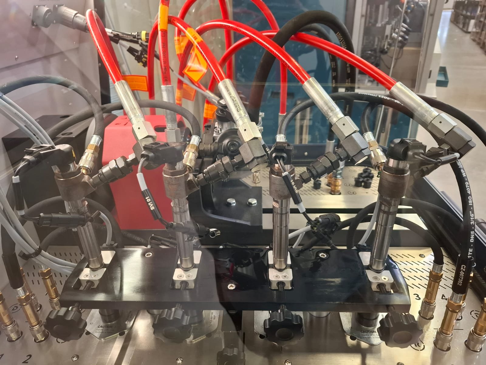

#1038 Příspěvek od hok300 » 24 kvě 2024 10:33
victom píše: 17 srp 2023 17:27 Ja budem v krátkej dobe odstraňovať DPF aj EGR ...
Fizicky, aj software. Inak sa to ani nedá.
Po peripetiách s prepalenymi piestami a otestovaní vstrekovačov( sú v poriadku), mi to naznačuje že problém je len DPF a software ktorý dáva pokyn pri regenerácii DPF privstrekuje naftu pri otvorenom výfukovom ventile.
Tak já jsem dal na repas výstřiky. Mám najeto 120tisic tak je načase :). Zatím se všichni shodují na tom že to vstriky dělají. Tak snad. Egr a dpf necham vyčistit
300TDI---The Legend begins
hok300
Příspěvky: 1105
auto: Def 300TDi
Re: Rychlo dotazy
#1039 Příspěvek od hok300 » 31 kvě 2024 10:49
Tak mám vstriky po testu a vše vpohode. Jen mě upozornily nezamenovat za vstriky z 2.2 jsou jiné. Nevědí jesti to takto mají všechny modely ale ten můj ano.
