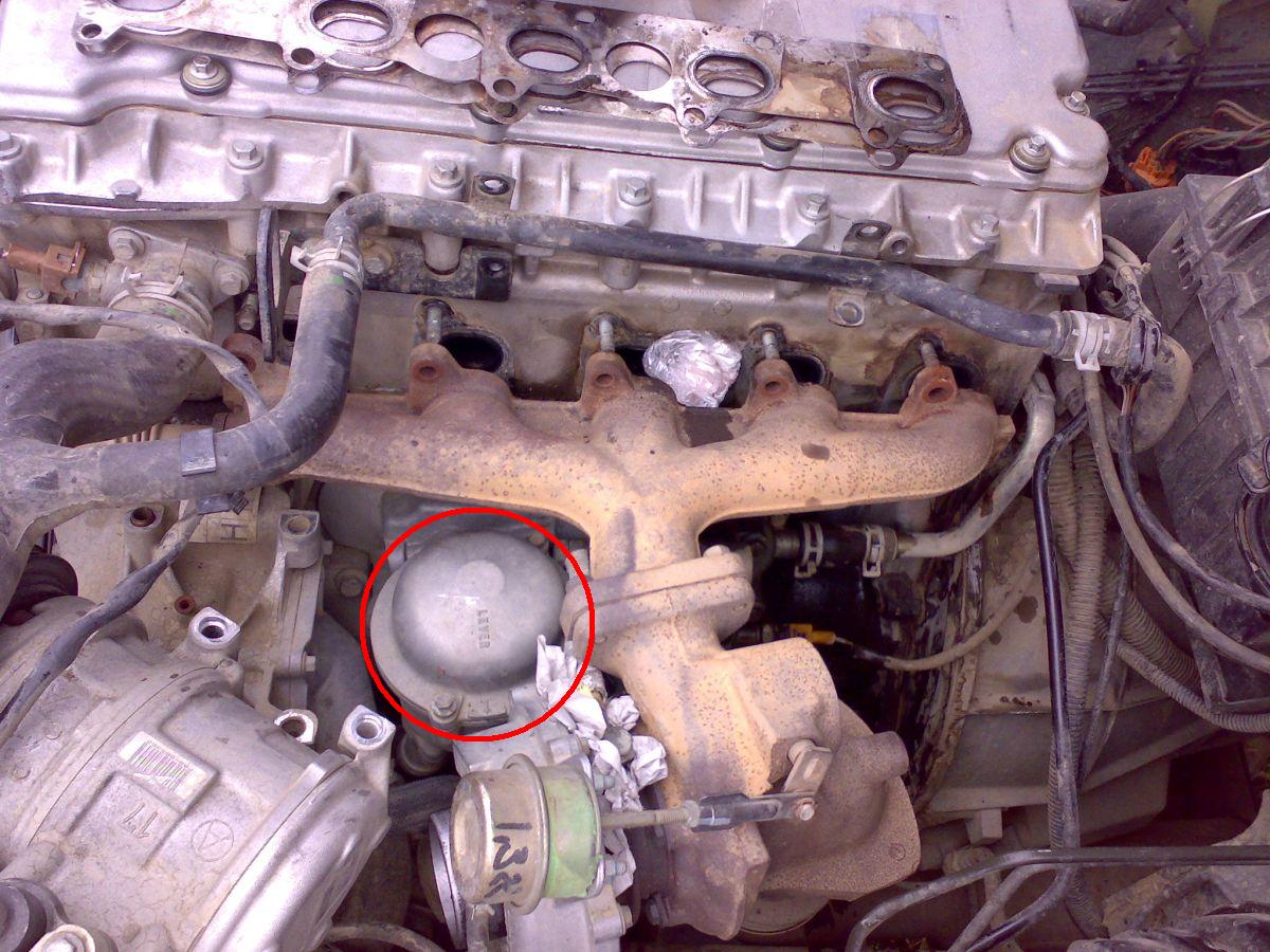

Muze mi nekdo navest kde mam ten filtr hledat? Dekuji
Stavros
Příspěvky: 2627
#2 Příspěvek od Stavros » 08 lis 2007 08:41
Honzo, odstredivka je presne jakoby na normalnim prutokovym olejovym filtrem, je zakryta takovym plechovym krytem - stribrnym hribkem. Je nad ni hadice, takze je blbe videt.

#3 Příspěvek od keso » 08 lis 2007 08:50
na obrazku ... od zadu prvy biely je prietokovy a ten hribik pred tym je odtredivy.
(175.65 KiB) Staženo 2230 x

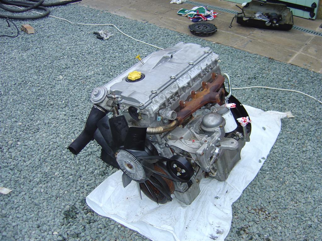

#4 Příspěvek od DanoDEF » 08 lis 2007 08:51
Jan Kucera píše:Muze mi nekdo navest kde mam ten filtr hledat? Dekuji
Tady...
(230.47 KiB) Staženo 2222 x

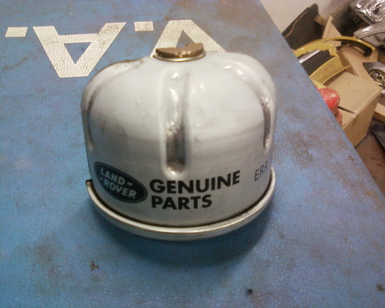

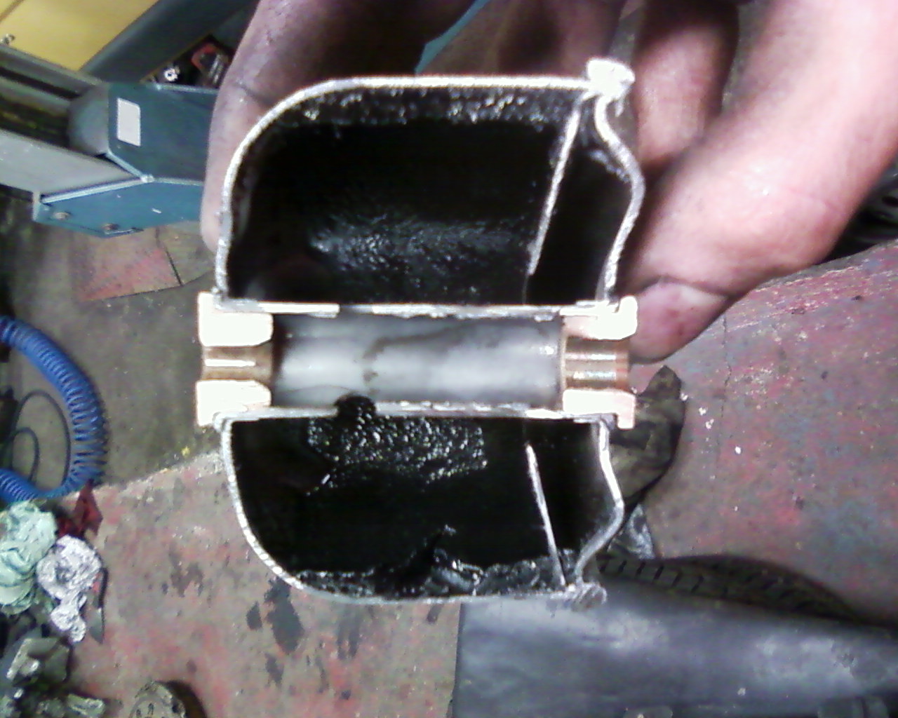

#6 Příspěvek od Lancik » 26 led 2010 21:33
foto
(211.85 KiB) Staženo 1641 x
(226.94 KiB) Staženo 1634 x

#7 Příspěvek od libovka » 27 led 2010 11:17
...a k čemu tam je ten filtr? :oops:
Příspěvky: 15412
Re: asi budu za neznalce-odstredivý filtr oleje td5
#8 Příspěvek od MadTom » 27 led 2010 12:01
Měl by sebrat ty nejjemnější částice, co normální fitr nepochytá.
