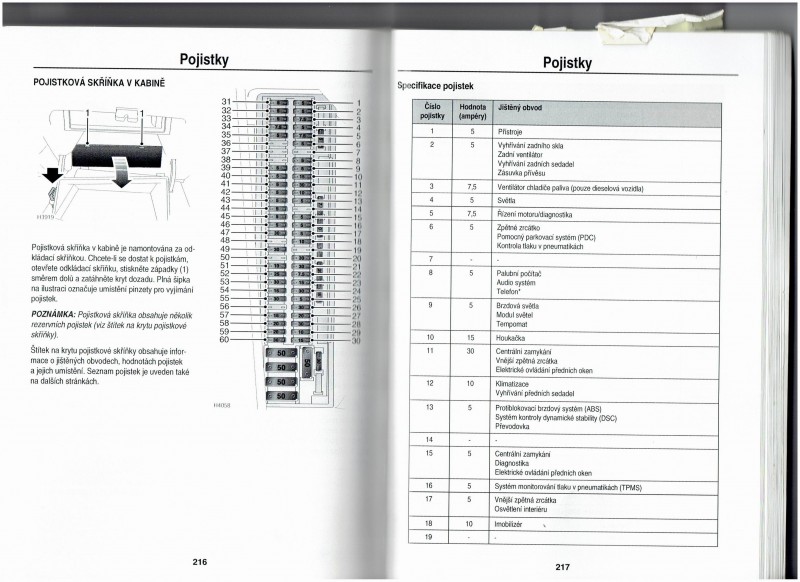

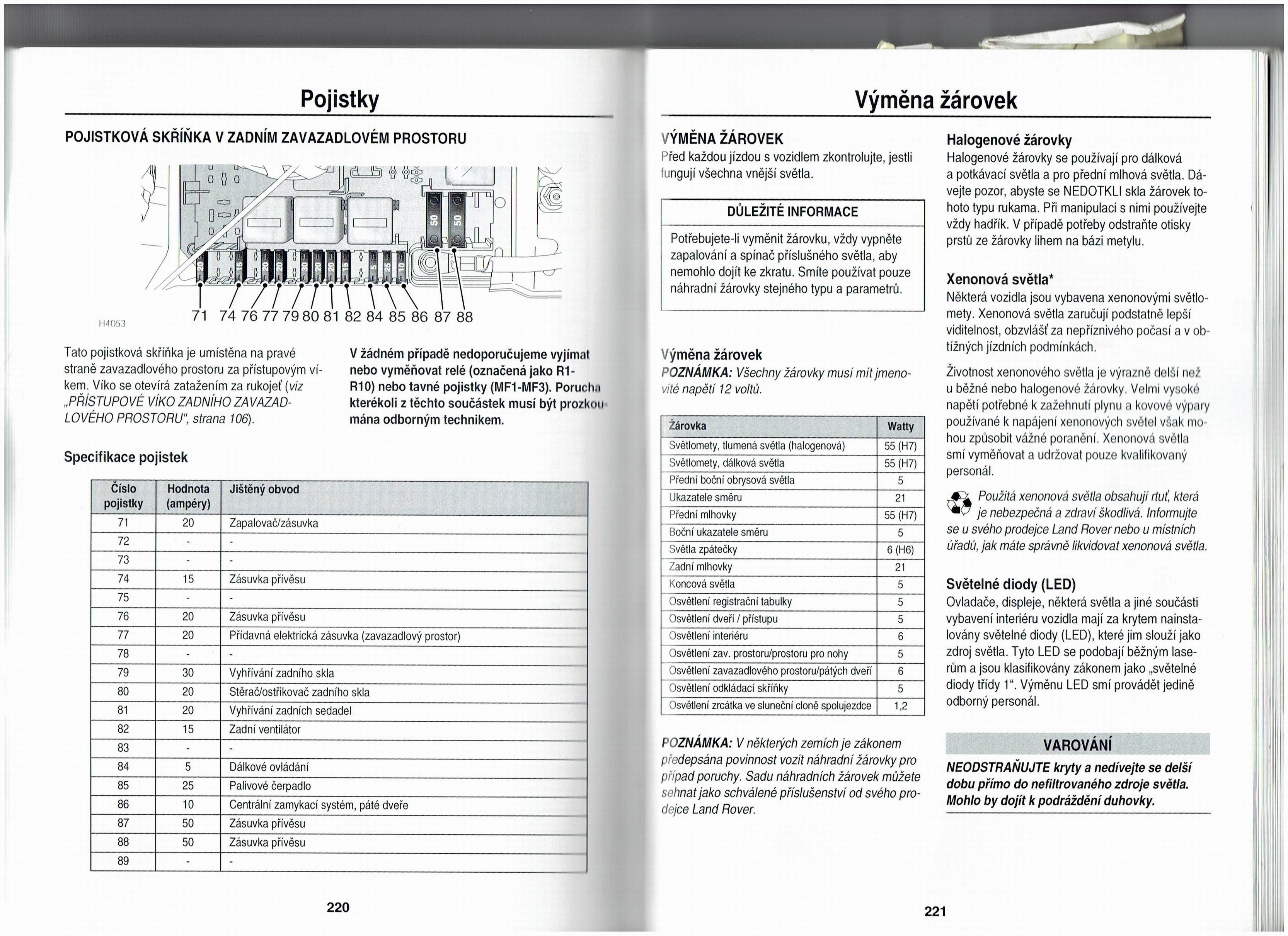

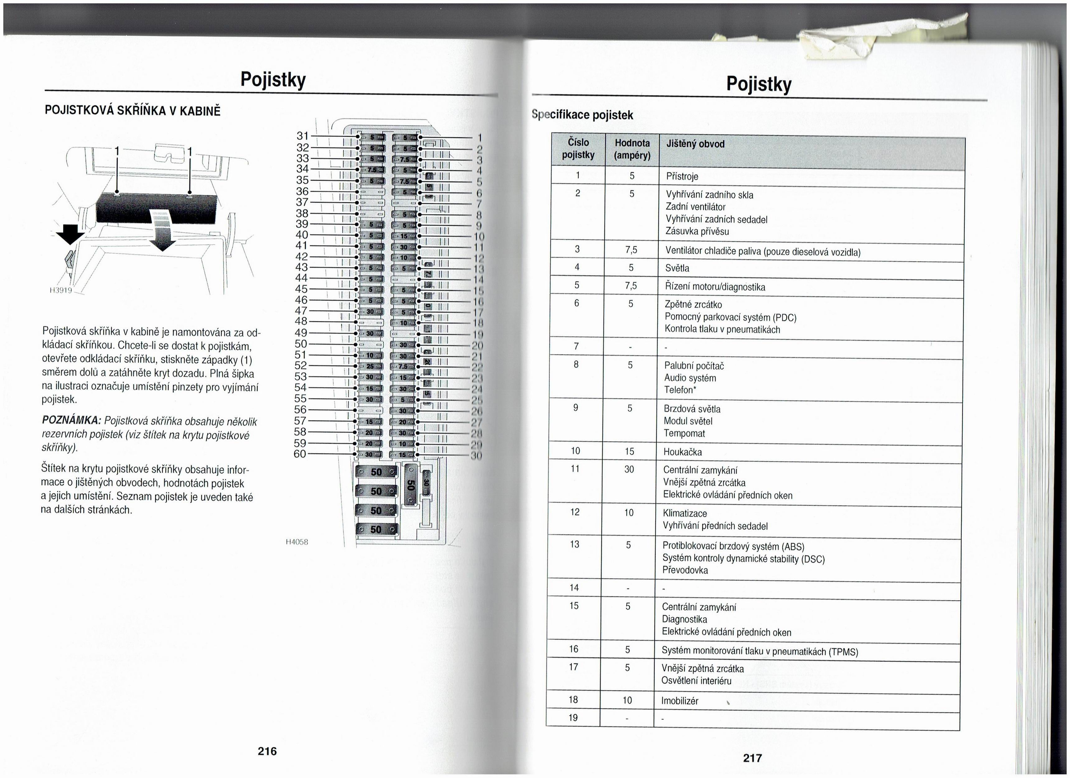

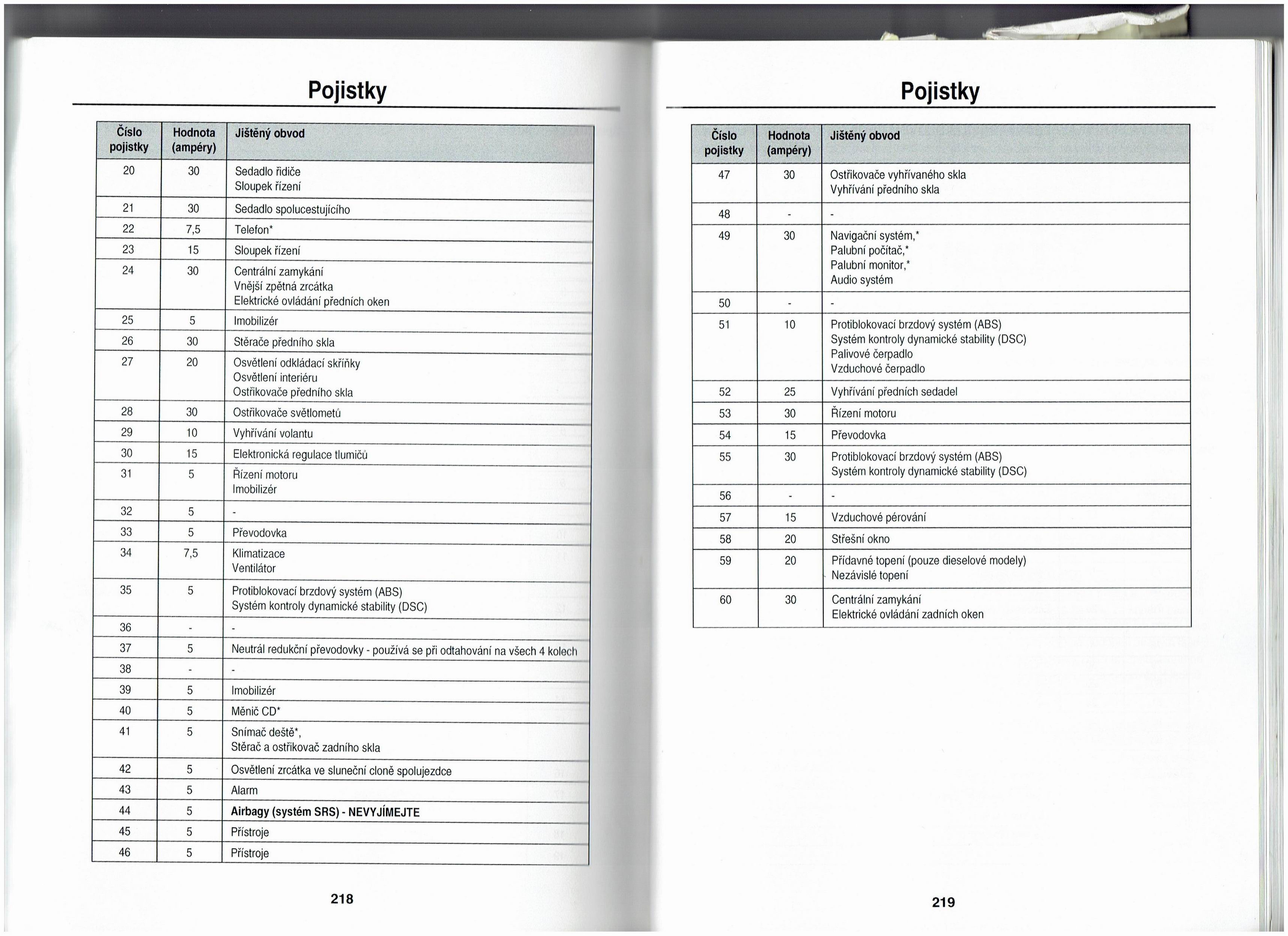

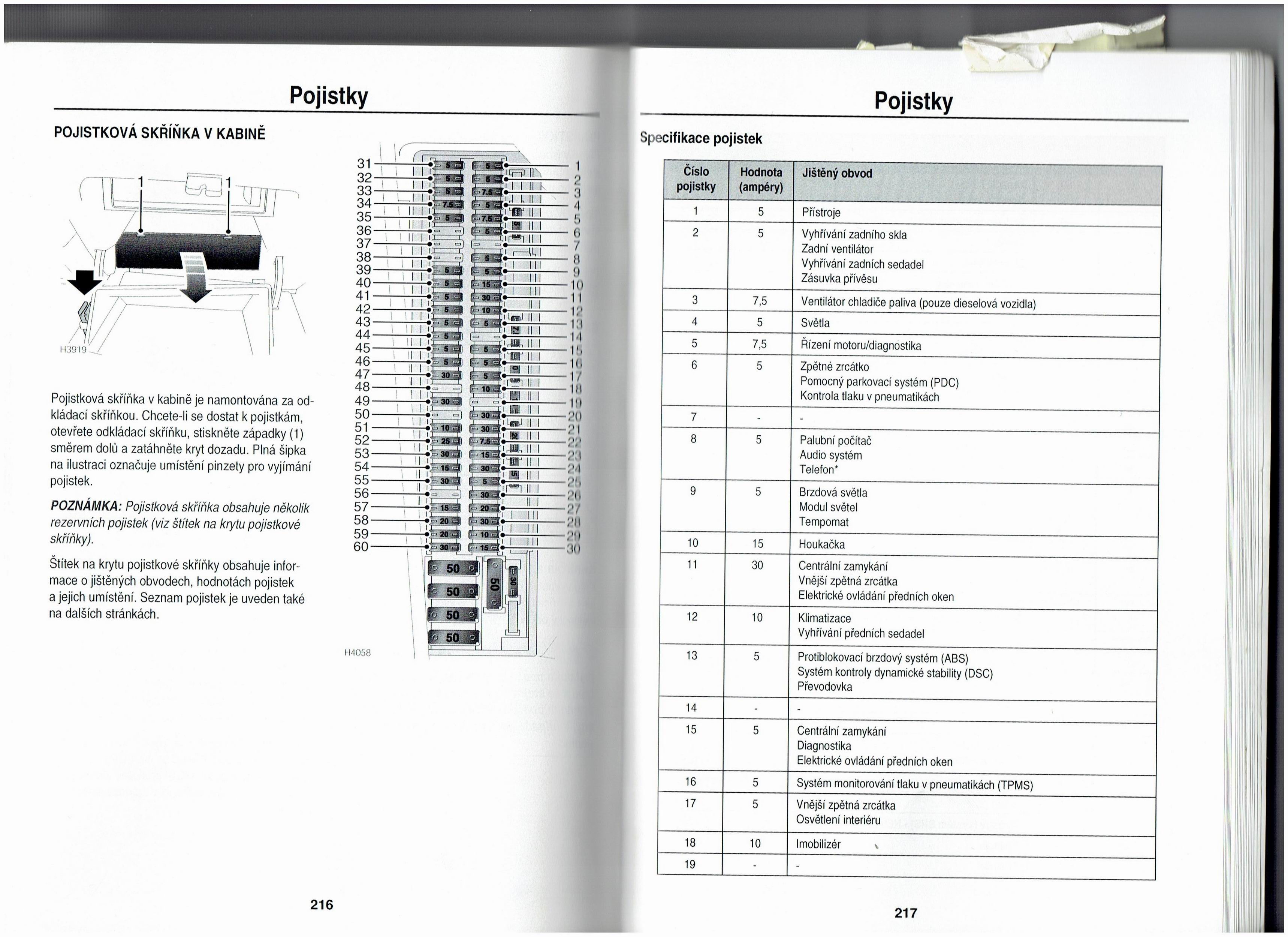

Byl by někdo tak hodný a naskenoval mi výpis pojistek na L322 3.0td6 . Pokud možno v češtině nebo němčině.Já to mám v italštině a moc se v tom nevyznám.

#4 Příspěvek od Lukasino » 24 čer 2016 15:18
Mám sice V8, ale manuál bude předpokládám stejný ;)

#5 Příspěvek od libovka » 24 čer 2016 23:14
Parada. Děkuju moc
