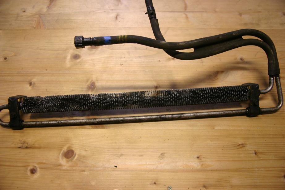

2.0Di má taky tohle:
chladic nafty kterej pri -20 bude asi spís na skodu nez k uzitku.

Ten už tomu neublíži, naopak v lete má zmysel. Nafta totiž cirkuluje, prepad späť do nádrže je teplý a hlavne ak je v nádrži málo nafty, tak sa dosť zohreje a potom má tendenciu peniť sa. Keď sa začal sériovo montovať common rail, výrobcovia nákl. áut (kde tej nafty cirkuluje hodne) doporučovali v lete nejazdiť s minimom nafty v nádrži.macejky1 píše:2.0Di má taky tohle:
chladic nafty kterej pri -20 bude asi spís na skodu nez k uzitku.![]()
macejky1 píše: Zdá se mi ze je tam ten filtr nebo hadice nejak nestastne umístenej. Daleko od teplýho motoru a nicím nechránenej proti náporu vzduchu za jízdy.
To máš jedno. Zo začiatku je aj tak motor studený a nijako tomu filtru nepomôže, po krátkom čase začne byť filter vyhrievaný naftou z prepadu.
