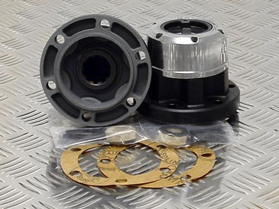

Montovali je jako zvláštní výbavu, nebo jen určité roky? Lze je domontovat dodatečně, jdou na salisbury ? Najdu někde obrázek jak to vypadá ? V manualu na S III jsem to nenašel, ale vzhledem k tomu že neumím anglicky a koukám jen na obrázky se není čemu divit... :hmm:

http://www.scribd.com/doc/14557369/Land ... eling-Hubs
Extra výbava, montovaly se od SI až po SIII, bylo víc druhů (výrobců)
Ojeté koupíš třeba na ebay, ale prodávají se i nové třeba od Superwinch, cena kolem 80 pounds.

Jo, tyhle mám, koupil jsem je od Bearmach. Stejné má i Iveco Massif. Ale osobně se mi na dědkovi víc líbí ty historické. Každopádně volnoběžky jsou fajn. Zapínal jsem je pouze, když jsem jel jezdit do terénu. Jinak se většinou jede jenom na zadek.

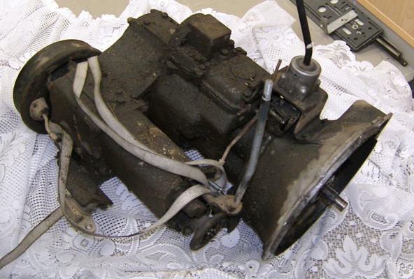

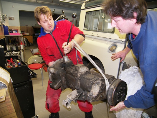

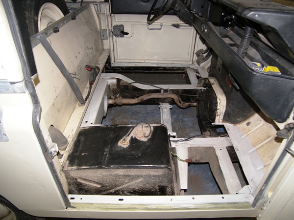

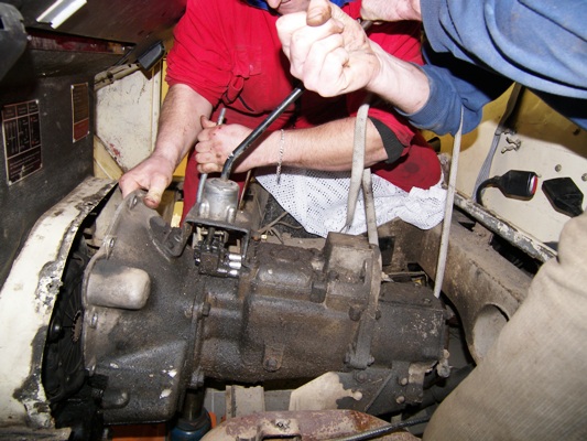

Tak převodovka u S3 je od včera venku. Pavouk s Čárinem ji měli za pár hodin venku. Dnes odpoledne ještě prolezu fórum a mrknu na to, kam ji teď vlastně poslat....moc se nám do opravy samotným nechce... :Pohoda: Uvidíme...ještě jsme autovou nedělali :hmm: Zpátečka tak divně naříkala a při přeřazování ze zpátečky na předosměrné rychlosti se to někdy zaseklo. Takže to bylo asi načasované.
prevodovokaraus1 (1)m.JPG (109.24 KiB) Zobrazeno 4828 x

:P Záclony a hadry nám dávají hodní známí....no a záclona je na otírání rukou k ničemu, tak šla pod bednu...

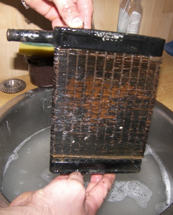

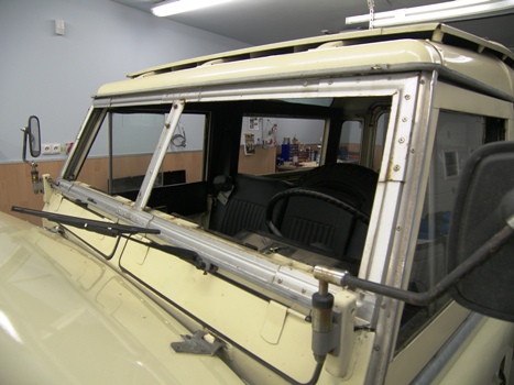

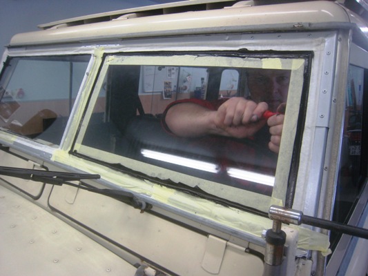

Jinak S3 už před demontáží převodovky prodělala rozsáhlejší kůru. Všechny nový okenní lišty, komplet čalounění-moc jej tam sice není, nový kýbly světometů, opravenej radiátor topení, zčásti novou elektriku, úplně nový čelní skla, druhé zpětné zrcátko a pár dalších maličkostí. Teď ještě opravit tu převodovku a mělo by to být hotové....Ještě radši mrkneme na spojku, ať se to nemusí rozdělávat 2x.
