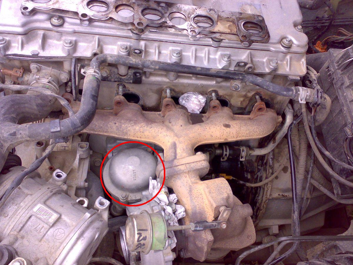

Muze mi nekdo navest kde mam ten filtr hledat? Dekuji
na obrazku ... od zadu prvy biely je prietokovy a ten hribik pred tym je odtredivy.

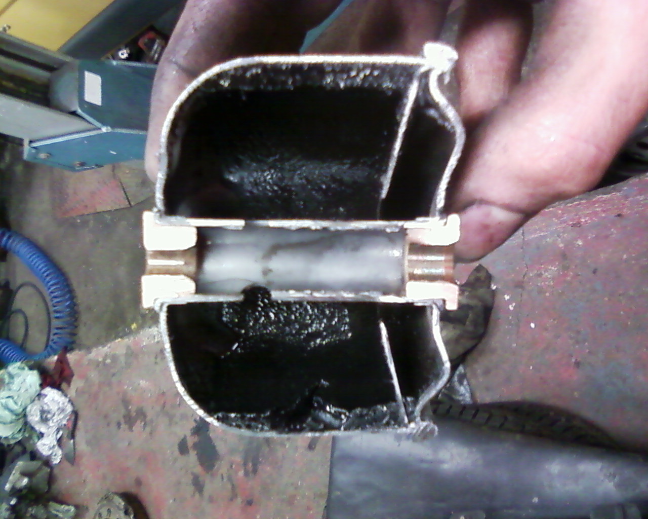

Tady...Jan Kucera píše:Muze mi nekdo navest kde mam ten filtr hledat? Dekuji
- Přílohy
- (230.47 KiB) Staženo 2222 x

...a k čemu tam je ten filtr?
- Příspěvky: 15373
- tel.: 608 600 360
- auto: D2, Def 130
Re: asi budu za neznalce-odstredivý filtr oleje td5
Měl by sebrat ty nejjemnější částice, co normální fitr nepochytá.

Ty šestky šroubky, kterýma drží deklík odstředivky se rády při demontáži vyšroubují i se závitem a musí se to opravovat.
Teď budu za lamu zase já
Ta odstředivka je "výmněnná". jako filtr, nebo se dá čistit, jako to bejvalo u liazek ?
Jestli se mnění "vložka", jakej je interval výmněn ?
To je pořád KAMARÁÁÁDE, KAMARÁÁÁDE a někde, jako by ze zadu cejtíš P...
... menis ju celu. Ja to menim kazdych 20t km pri servise

Za ty peníze co stojí, by sis určitě nechtěl měnit ruce.
Měním v rámci setu oba olejové + naftový po 15-20 tkm.
Def 110 Td5 SW
odstředivka při každé výměně oleje,filtr udajně po 60tis
