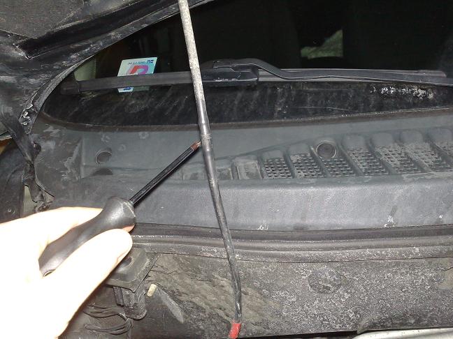

MILUNAK
Příspěvky: 1016
tel.: 777314741
auto: nevejde se
Bydliště: Čerčany,Praha 4
Re: Ostrekovace celneho skla
#4 Příspěvek od MILUNAK » 31 led 2010 10:36
Tento problém jsem také řešil....měl jsem naprasklou hadičku. Proto se tlak ztrácel.Pošlu foto kde to bylo.
