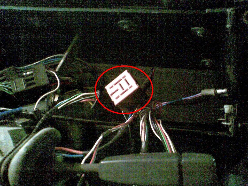

Při stavbě http://landroverforum.klape.cz/forum/vi ... 9&start=80 jsem narazil na dva problémy v elektroinstalaci (elektrika nebyla nikdy moje silná stránka :roll: ), které nějak nemohu rozlousknout. Najde se někdo, kdo mi poradí?
1. Zapojeni budíku dobíjení, žádná schémata co mám ho nezobrazují, takže nevím, jak ho připojit.
2. Relé za panelem přístrojů. Použil jsem kabelový svazek z auta, které odpovídá přesně tomu, co stavím, na svazku je v místech za panelem přístrojů konektor pro nějaké relé, ale nikde nemůžu přijít na co by mělo být. U 5dveř. auta je v těch místech relé vyhřívání okna pátých dveří, ale to má konektor úplně jiný. Narychlo jsem konektor vyfotil telefonem, ale nic moc.

Zapomněl jsem dodat, že jde o Defender 110 Truck-cab 200tdi r.v. 1992

... od tak "stareho" auta nemam dokumentaciu ale mohlo by to byt rele DIM DIP od svetiel ( veviem ci tie starsie rocniky to mali ) to zvykne byt v tychto miestach a ma taku peticu pre rele.

Mám ještě auto r.v.89, to to má, ale má tuto ECU.

300tdi ma presne taku peticu ako mas na fotke.
