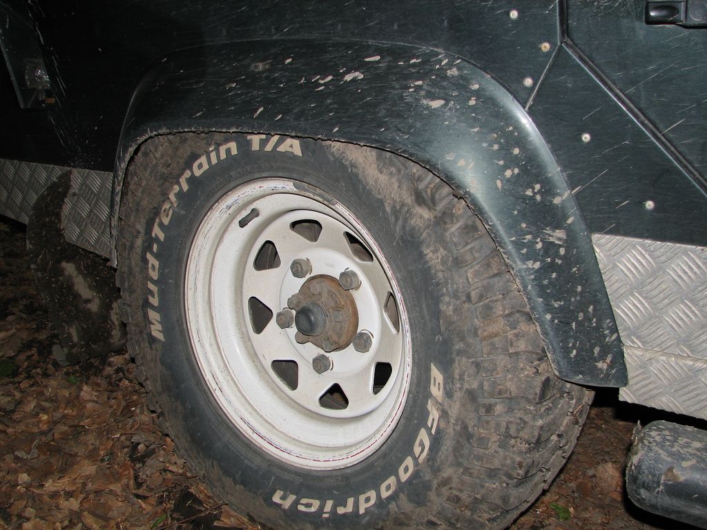

no na defika sice su ale nie su standardneTomo112 píše:Ano mam defika v seri teraz tam mam 7.50 na 16 a chcel by som tam dat tie 265x75 na 16 na disky dotz dakar 7x16 et 08 podla toho co som cital na stranke predajcu su tieto disky original na defika tak teraz neviem
zalezi aky model mas 90 a 110 maju standard 5,5" disky s ET33, 130 6,5 s ET 20,3
takze tieto s ET8 ti pojdu viac vonku a su sirsie ale vojdu v pohode
