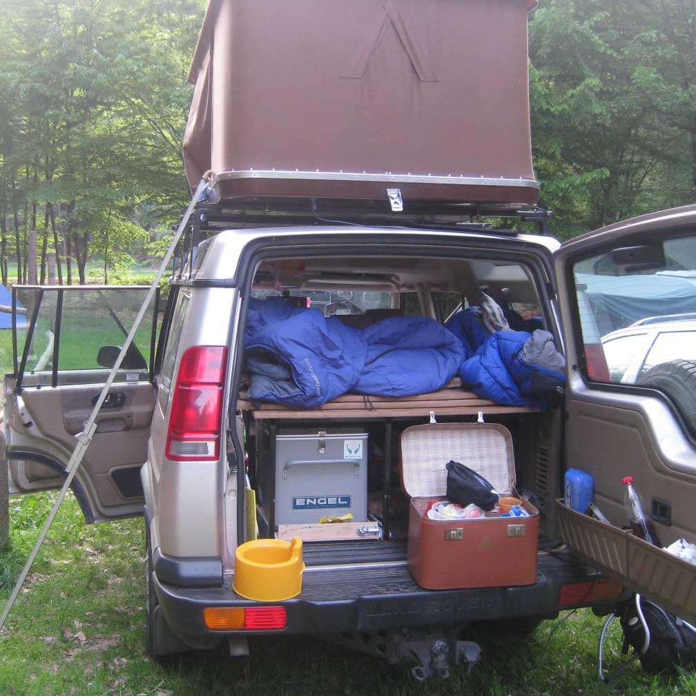

spanie v disco 2
140x200cm . tie zadne kastliky musis urobit podla auta . . neni to nic zlozite . mne to samemu trvalo asi 3 popoludnia . konstrukcia je urobena v aute a pripevnena o matice co su original navarene v podlahe

Pánové, rád bych jel na vejlet s rozkládací postelí, ale bereme děti. Takže večer potřebuju sklopit zadní sedadla a potom rozložit postel. Jestli se tam nevejdeme 4 kusy nevadí, já půjdu klidně do stanu nebo pod klobouk...Jenom mě zajímá, jestli existuje nějaký plánek nebo někdo, kdo už něco podobnýho pro D2 dělal. U D1, kterou jezdím převážně sám mám zadní sedadla úplně vyšroubované, tady je ale potřebuju. Díky za případné postřehy. Představuju si něco, co se dá poskládat namísto rolety zavazadlového prostoru. Podpůrnou konstrukci si klidně každý večer sestavím. Jenom se mi to nechce moc vymýšlet...
Nejradši bych koupil něco hotového, nebo to udělal podle plánku. Stan na zahrádku nechci, přívěs taky ne. Díky.
P.S. pro ilustraci fotky z odkazu na defendera - nepotřebuju nis s úložným prostorem...

Re: spanie v disco 2
No to by mě taky zajímalo. Přívěs sice mám, ale né vždy je ideální ho brát ssebou a zadní sedačky vyndat taky nemůžu. Úložnej prostor bych nezatracoval, ale stačil by takovej, kam se schovají věci na spaní, takže žádné super výsuvné šuplíky nejsou potřeba.
Už se tu někde o tom mluvilo. Mam v kufru konstrukci pro lednici a současně pro spaní. Protože také nemohu vymontovávat sedačky, jen sklopím sedačky a na přední opěrky zavěsím vystužené desky, které k sobě stáhnu popruhem s rychlosponou. Celá instalace trvá cca.5 minut, jen mam zásadu že to instaluji vždy před odchodem do hospody, nikdy ne po návratu z hospody
Máš to pěkně vymyšlené
Ted záleží jestli pod to spaní nebudeš časem chtít dát třeba ledničku nebo něco takový,aby se to tam vešlo.
Nedělal bych to z dřevotřísky, ale radši z laťovky. Je o dost lehčí, pevnější a hlavně drží tvar na průhyb. V pohodě Ti bude stačit tloušťka 2cm (mám to z ní udělané) a úspora váhy bude proti dřevotřísce markantní.
místo DTD použij 22 laťovku. Je podstatně lehčí a pevnější. jako podpěry za přední sedačkou jsem použil stolové nohy, zadní sedačka není po sklopení rovná, stačí nasunout na přichycené držáky a drží. Jinak mám celou konstrukci z laťovky a na kolíky na suchou montáž.
