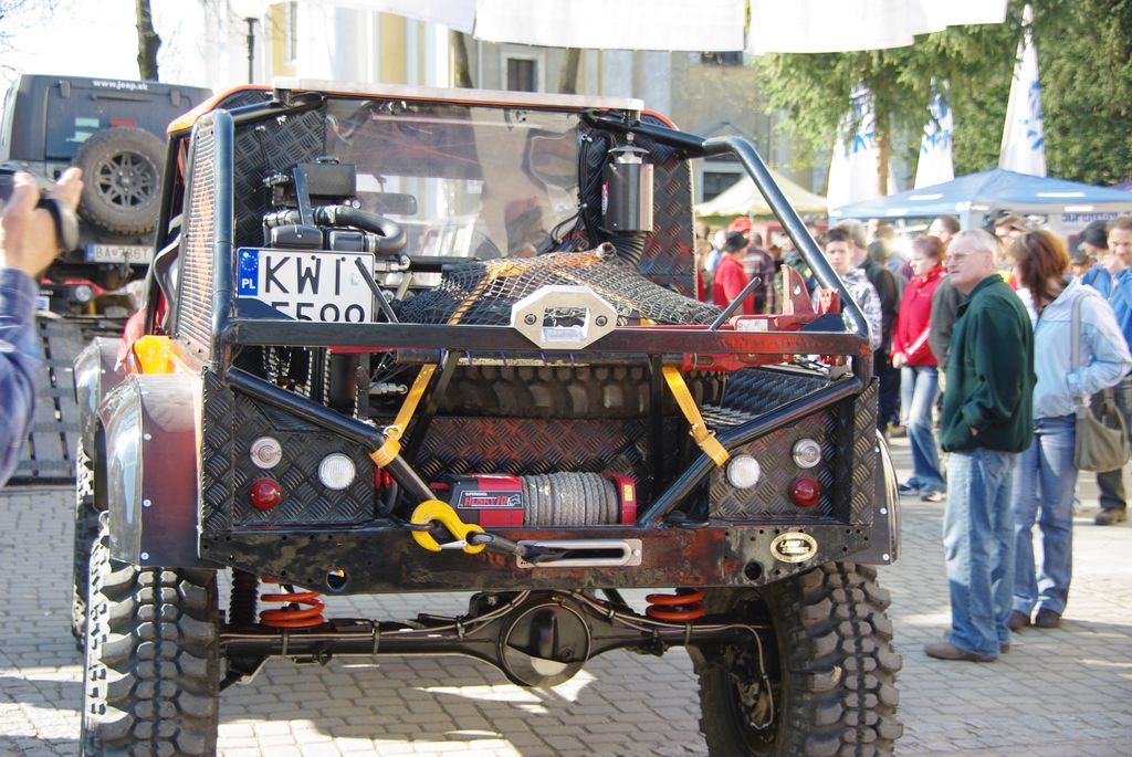

... tak tak jak pise Karel ale pokial sa nikam neponahlas tak to ide.
... prikladam jedno foto specialu u ktoreho sa zadny navijak pouziva aj na tahanie cez ochranny ram na streche ( vsimnut si hlinikove vedenia )
