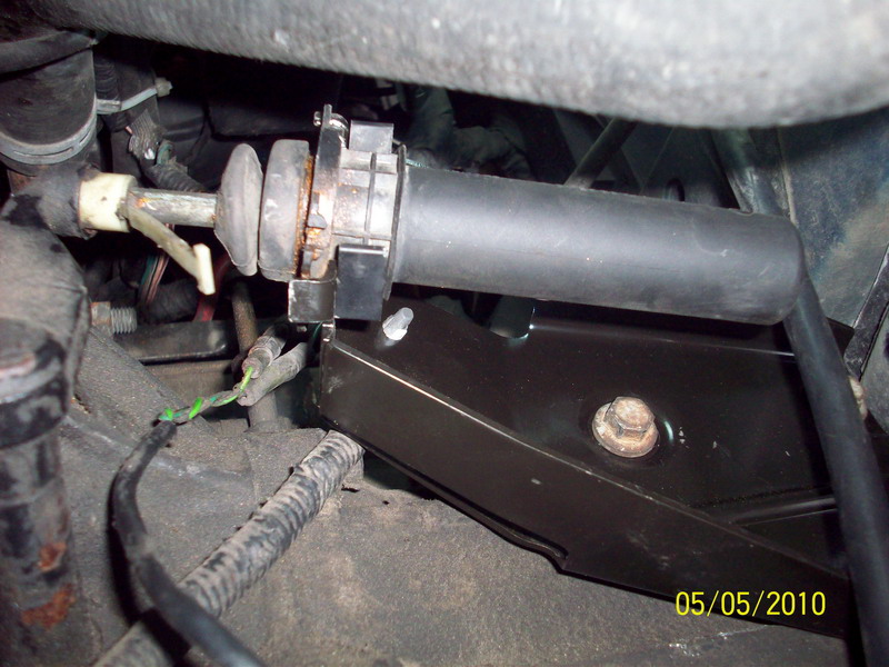

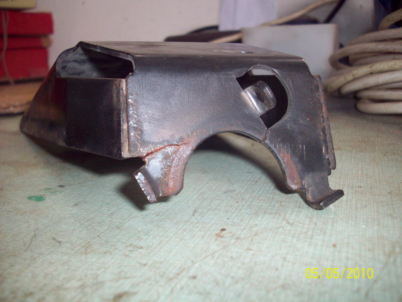

Chcem sa s vami podelit o skusenost. Pedal spojky na Free zabera naspodku to viem, ale zacalo to byt stale horsie. Zhodil som spodny kryt motoru a zistil som ze spojkovy valec je dost nakrivo a stlacenie spojky je tym padom nedostatocne, zjavne za to mohol pokriveny drziak spojkoveho valca. Vymontoval som ho v snahe ho vyrovnat a pozrite sa v akom bol stave. V hodine 12-tej som kupil novy drziak za 16€ a problem vyrieseny. Keby drziak praskol a spojkovy valec tym padom vyskocil niekde pocas jazdy...hotova pohroma. Na druhhej fotke je valecek s novym drziakom. :)
osadeny novy drziak
osadeny novy drziak
spojkovy valecek.jpg (153.4 KiB) Zobrazeno 2536 x
popraskany drziak valca
drziak valca.jpg (137.34 KiB) Zobrazeno 2535 x
