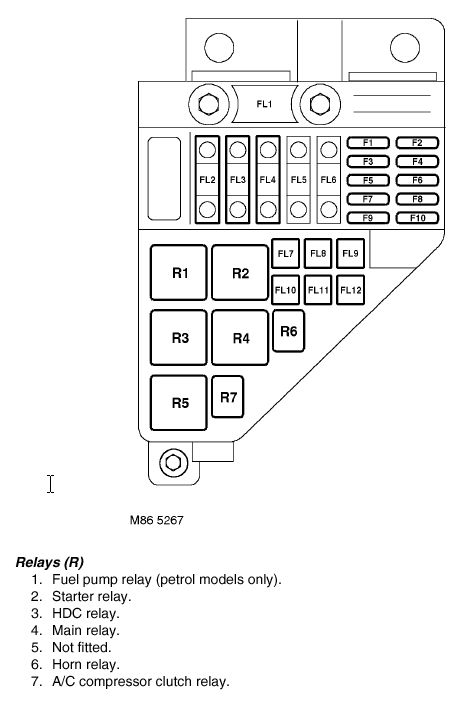

Ještě může být vadné relé , pojistková skříňka v motoru ,relé č.3 HDC.
cesta
Příspěvky: 546
Registrován: 01 črc 2009 10:08
auto: Freelander I TD4
Bydliště: Koňakov-Český Těšín
Re: HDC KONTROLKA
#7 Příspěvek od cesta » 20 kvě 2010 13:31
Jo,obvod cívky by jsi měl naměřit 73-89ohm.

Ještě k tomu ABS a TC to jsi odzkoušel, že to funguje ve skutečnosti????Pokud ano, tak můžeš zkusit aj zapnout HDC(ta zelená svítit nebude)a odzkoušej ho z kopce jestli funguje(nebo na rovině,to je jedno, přidej plyn a jestli tě to samo přibrzdí)Pokud ABS,TC,HDC budou všechny fungovat a svítí kontrolka HDC _fault,tak je to jen chyba toho relé č.3(možná jen zaoxidované kontakty,svítí všechny 3 brzdové žárovky?)

žarovky svítí všechny 3,ale ještě jsem nenašel to rele3 mam to drobet jiné než je to natom planku a HDC nejde to jsem skoušel,ABS funguje a TC také určitě.Tak ještě hledám

Co to je vůbec benzín nebo nafta ??r.v.??Jestli jsi si jistý že ABS a TC funguje tak by to měly být spíše ty spínače 1 rychlosti a zpátečka.V tom relé by chyba neměla být.Ty jsi zkoušel odpojovat???
neboli:při rozsvícené chybě HDC a žádné jiné!
když funguje ABS TC HDC - tak chyba relé

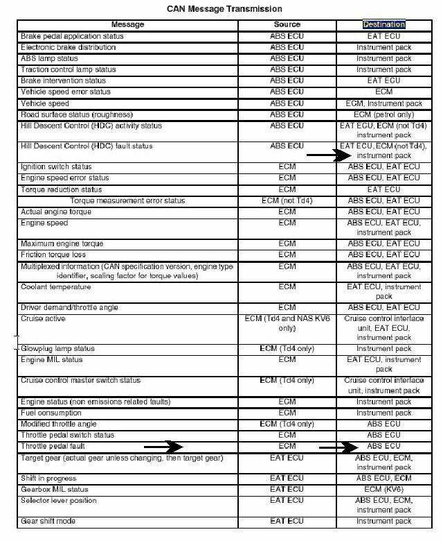

když funguje ABS TC tak může být chyba nepravděpodobná posice na vtupu převodovky
když funguje ABS TC tak může být chyba to je pro toho kdo umí dobře anglicky "Sticking throttle" vázne plyn ??ale v souvislosti s HDC no nevím
Jinak je to popsáno v rave v kapitiole Brakes, v tabulce diagnostika.

Přece jen mi to nedalo,ještě jsem se díval na ten "Sticking throttle" fakt je ten plynový pedál asi sledovaný,nemáš na něm nějaký snímač třeba vypadnutý,nevím jak je dělaný plyn u r.v.99.
Přikladám obrázek přenosů.
