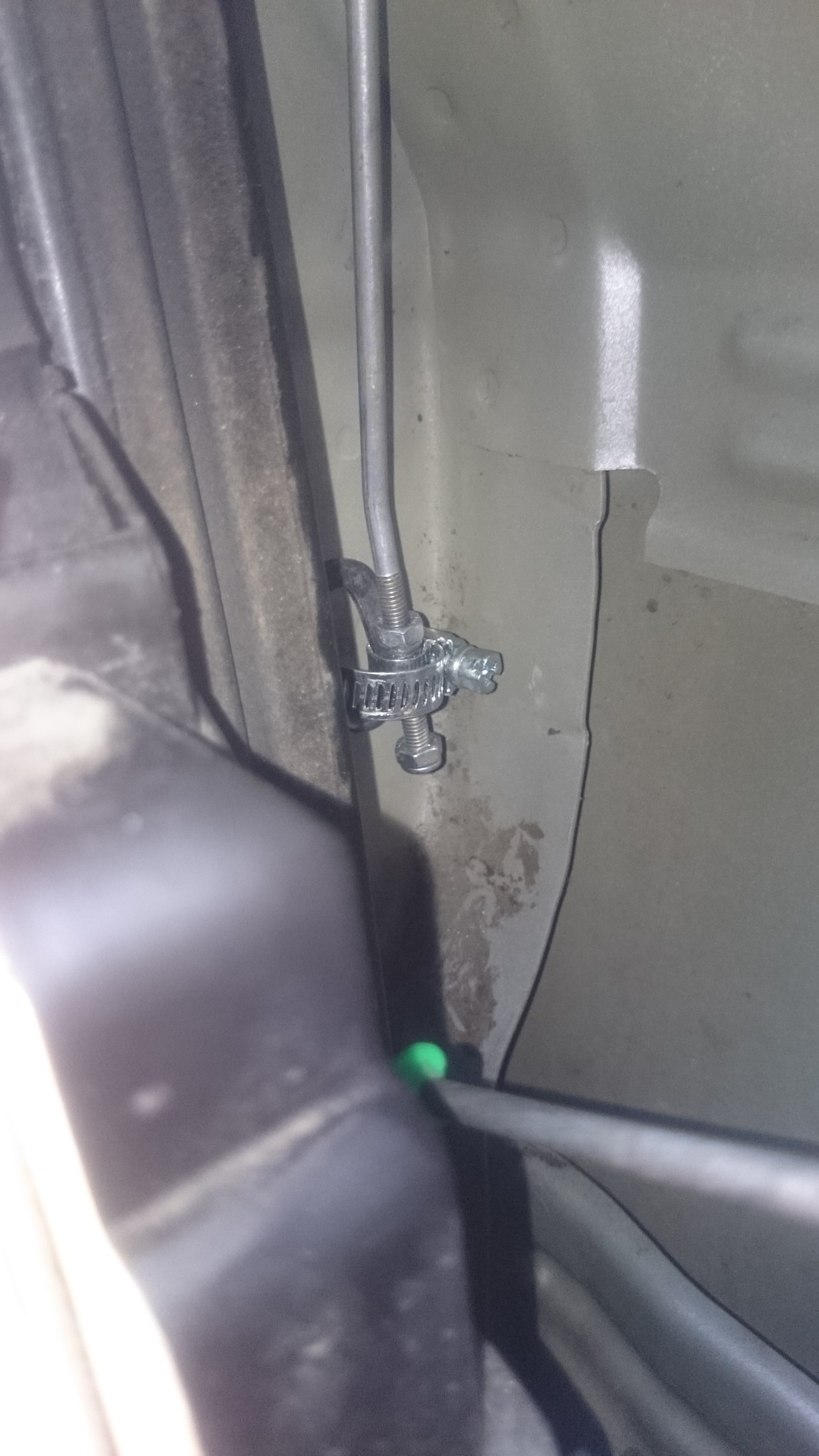

#25 Příspěvek od Tomy H. » 10 úno 2017 18:00
Stalo sa aj mne - odomknem auto a kľučka dvere neotvorí. Našťastie sa dali otvoriť zvnútra. Zhodil som tapec a zistil som, že sa pokazil neaký plastový bazmeg, ktorý spája tiahlo so zámkom ( prečo to angláni potrebovali robiť z plastu fakt neviem ). Tak mi napadlo ako to opraviť snáď už na stálo - dve poistné matky a eska páska. Pásku som dotiahol na fest okolo tiahla a prichytil o pôvodný držiak plastového bazmegu, vrchnou matkou som nastavil výšku záberu a finito. Funkčné to našťasie je :Pohoda:

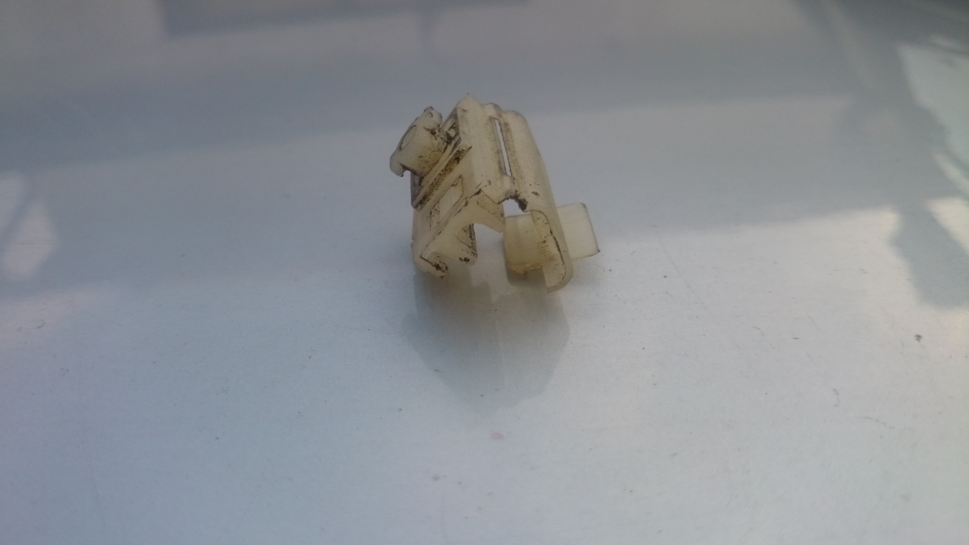

Chlapi my sme zas zistili ze v svagrovej D2 nefunguje zamok na kluc ,cize ak by sa mu poserinkalo dialkove..kluc by bol iba sekera,alebo dobry suter :rofl :rofl
Cize sme to nasledne rozobrali a nasledne zistili ze chyba cast zo zamku respektive asi tycka co som nasiel podla obrazkov.No tycka vo dverach nebola asi uz tam pred nami niekto bol na navsteve :chuckle
Da sa to zakupit aj samostatne bez zamku?Alebo by nam z tym niekto pomohol?(z tou tyckou)?
