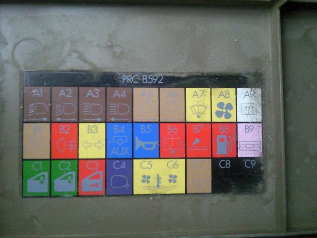

chcel som sa napojit signalizaciu zapnutych svetiel. podla manualu sa to ma napajat na poistku stretavacky a zapalovania. snazil som sa najst neaky manual alebo popisky k piktogramom v mojom Discu 1, no nic som ( zatial ) nenasiel ( mam Rave, no ten je len od r.v. 1995 ). Podla mna ma byt jeden pol pripojeny bud na poistku A1 alebo A2, no neviem najst poistku pre zapalovanie ( druhy pol signalizacie ). Pomoze mi niekto? Vopred dik.

Zkus to napojit třeba na pojistku blikačů nebo blikačů nebo větráku topení. A mělo by to fungovat.

dik, skusim. blikace vsak maju stavu aj bez zapnuteho zapalovania, ak sa nemylim. to topenie by mohlo fungovat...

Osobně bych to napojil na parkovačky ( A5 nebo A6).

Hotovo, napojene na A6 -B6 ( parkovacky, ostrek ). Mimochodom, nemam zapojene poistky C5, C6 a C7... :) Ale vsetko co ma, ide, takze pohoda.
