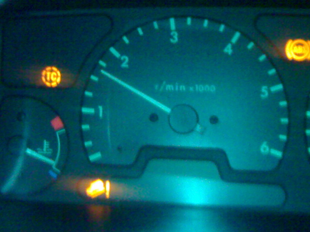

Ahoj kluci,
potřeboval bych poradit při jízdě mi svítí tři kontrolky a stav tachometru problikává.

Chtělo by to vymazat chyby v ECU ale obecně to vypadá na vadné ABS nebo snímače ABS MilošII

Re: Re:Závada při jízdě svítí kontrolky
A to buď ještě rád, že ti svítí, mě nesvítili, protože je nějakej dobrák přelepil černou izolepou.
Jak píše Miloš - základ je diagnostika a pak se dá řešit co dál - u mě to byl zlomenej drát k jednomu z čidel ABS.
V principu jde o to, že ti nejspíš nefunguje HDC (asistent sjíždění kopců) a TC (kontrola trakce) a nejspíš omezeně ABS. U Disco2 je to docela běžná závada - a dá se rozumně opravit.
- eliott
- Příspěvky: 11545
- tel.: +420608021838
- auto: několik
Opravdu bez diagnostiky se nikam nepokročí, většinou ani nestačí odstranit závadu, ale musí se vymazat paměť závad. Blikání stavu km znamená, že nesouhlasí stav km v přístrojové desce se stavem v BCM, lidově řečeno, auto má zřejmě utočené km.
S tím problikávání tachometru...... ve Slovinsku mi odešli uhlíky na alternátoru a najel jsem pár kiláků než jsem se utábořil u jednoho servisu a dal to dopořádku. Po opravě začali problikávat km to se odstranilo až diagnostikou. Miloš II
rozhodně diagnostika,zkus ale nejdřív rozebrat a prostříknout konektory od snímačů otáček kol,přední jsou na podbězích,zadní pod vozem,jinak mám starší čidla,asi bych je nechal za poštovné ale to až po diagnostice
ahoj ruperte. mam podobny problem ako myslivac akurat ze mne svietia aj kontrolky SLS+kontrolka zatiahnutej rucnej brzdy.rupert píše:rozhodně diagnostika,zkus ale nejdřív rozebrat a prostříknout konektory od snímačů otáček kol,přední jsou na podbězích,zadní pod vozem,jinak mám starší čidla,asi bych je nechal za poštovné ale to až po diagnostice
bol som na diagnostike a tam mi povedal ze mam vadny predny pravy snimac abs.po diagnostike som telefonoval s eliotom a ten mi tvrdil ze to nemusi byt len cidlom ale stava sa ze jednotka ho nemusi vydiet.tak zhanam starsie cidlo funkcne aby som si to overil.nechcem hned kupovat nove.dik
Ještě je tu možnost přehodit mezi sebou pravé a levé čidlo - já jsem si to nechával jako poslední možnost před koupí nového čidla. Nakonec k tomu nedošlo - zjistil jsem, že je přelomený kabel. Musí se s tím pořádně cloumat a hodně natvdo ohýbat, aby se to projevilo. Jenom takové lehké zmáčknutí nestačilo. Ulomené to bylo v jedné gumové průchodce které jsou na tom kabelu - a to na straně, kde ta guma končí ostrou hranou.
Tak se mi stalo asi 3x že se mi rozsvítili výše uvedené kontrolky.Po vypnutí a opětovném nastartování to vždy zmizelo.MadTom psal že to může být nefunkční HDC a,že se to dá jednoduše opravit.Co s tím bývá když se to dá jednoduše opravit?
Tak chvíli byl klid a už to ABS,TC,HDC zase zlobí.Diagnostika mlčí.
Je to DII TD5,poradte na co se kouknout?
Nejdřív na diagnostiku, to jsi asi slyšet nechtěl, a to jednotku SLABS. Bylo by hodně divné, aby se rozsvítily kontrolky indikující závadu a nebyla žádná zaznamenaná. A pokud tam nebude, tak jimi zkusit ručně zamrkat (přes diagnostiku) a závady které tam nejsou vymazat.
dnes som to riešil. Najprv mi to zasvietilo len niekedy, keď prehrabli kolesá pri prudšom rozjazde a neskôr to svietilo nonstop. Kúpil som snímač a išiel na diagnostiku zistiť, ktorý mám vymontovať. Diagnostika hovorila o vadnej pumpe ABS. Nakoniec to bolo relátko ABS a stačilo ho rozobrať a ošmirglovať kontakt. Všetko je OK.
