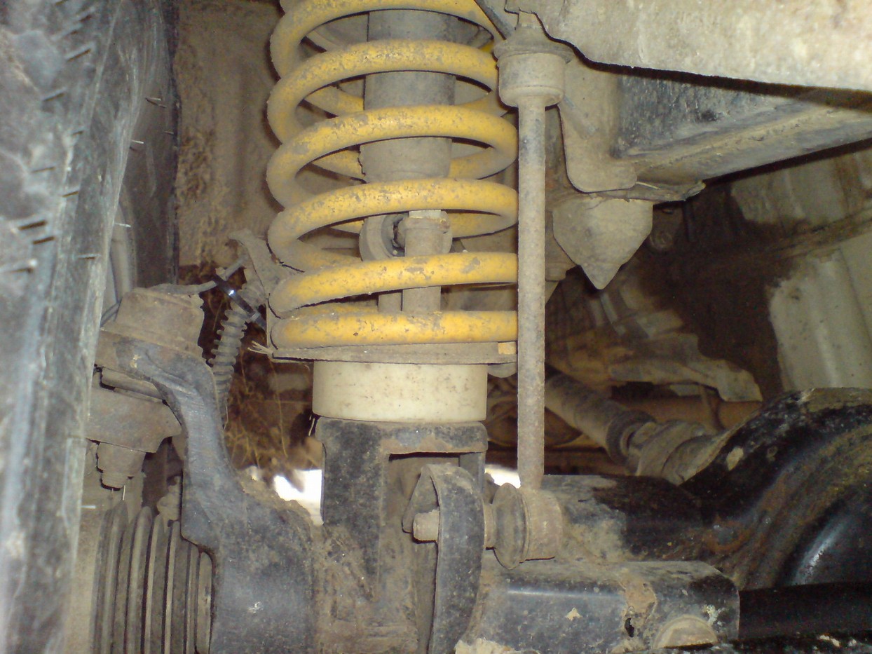

Jan Procházka
Příspěvky: 99
Registrován: 11 bře 2009 21:59
Bydliště: Liberec
Re: Zvýšení Disco II
#226 Příspěvek od Jan Procházka » 07 čer 2010 20:35
Když jsem cpal tohle do DII nepotřeboval jsem nic stahovat...jen vyndat vzpěru rámu pod kardankou. pružiny +2" podložky +2"
:wink:
(239.48 KiB) Staženo 1341 x
