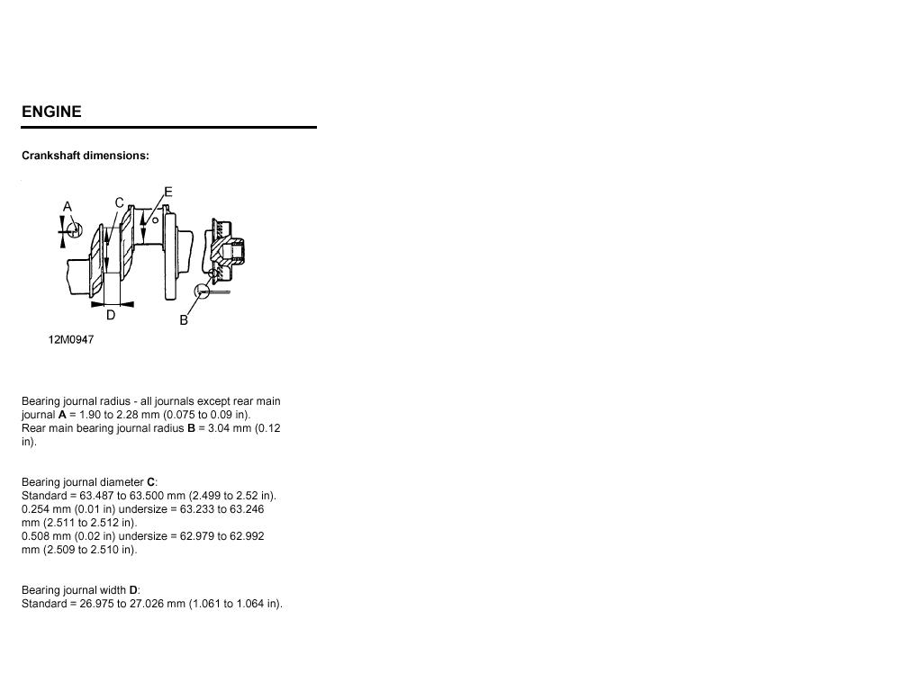

Mrzí mě, že se to tu zvrhlo po té, co jsem se zeptal kolik by oprava motoru stála.
Hlavně ať nabrousí správně ten rádius na krajích čepů, horší je, že tento rozměr asi nebude běžně k dispozici, resp. tabulky výrobců ložisek, podle kterých brusírny brousí, ho neudávají. Pokud by bylo třeba, dohledám ho v literatuře.

#16 Příspěvek od eliott » 02 zář 2010 19:58
Broňa píše:Jsem chtěl jen poradit.... :Sorry: ale moc k věci se někteří nevyjadřují :angry ...jedu na dovču oktávkou a kdyby se našel někdo ochotný a napsal Mi to v sms na vodafone zdarma ...byl bych Mu vděčný.Díky za snahu. Jen jsem dal kliku na přebrus a řeším šálky.Jak budu postupovat dál v opravě dám vědět.
Tak tady jsou ty slíbené rozměry pro motor V8
