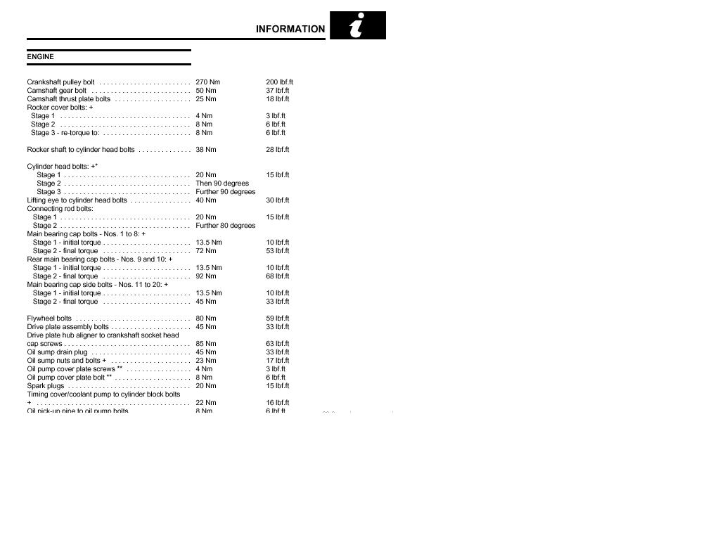

zdravím všicí ve spolek,další informace o mém nemocném RR P 38.Už vím co se stalo.Opravdu odešlo těsnění,pointa po výslechu(gestapo by se vedle mě stidělo) bratra který to dělal se mnou,přiznal,že pří dotahování jaksi utrhl jeden šroub bohužel to bylo při posledním dotahování a samozřejmě poslední šroub.takže sundal hlavu vytočil pahýl a namontoval nazpět i s požitým těsněním :Ja blb: :Ja blb: :Ja blb: ,když jsem se to dozvěděl myslel
jsem na totální mrtvici zdravého rozumu.co následovalo si asi dokážete představit. jinak v pondělí si objednávám nové tědnění u Eliotta a znovu se ptám na postup dotahování hlav motoru,momenty popřípadě stupně a pořadí šroubů,poprvé jsem použil 20Nm a pak 90 st a znova poté 90ST,je správně? Všem děkuji za radu.

Postup utahování je správně, ten problém s těmi šrouby je i v tom, že tím, že jsou staré natažené, se změní nepatrně i stoupání závitu a v krajním případě může způsobit stržení závitu v hliníkovém bloku.

Zdravím Eliotte :Sorry: děkuji za odpověď.Mám pár dalších otázek ,vyskospojka mezi napravama nechat nebo vyměnit za uzamykatelný diff, pokud to jde.Co se týká těch šroubů rád bych si je taky objednal,ale u tebe v e-shopu jsem je nenašel,proto dělal nové,takže prosím info. jak je objednat + cenu s DPH.Mohl bys mi říct něco víc o těch měchách,původně jsem myslel o posunutí držáku měchů a tlumičů níž a úpravy rozvodu vzduchu a brzdovky.Není poté potřeba delších kardanů? Děkuji za odpovědi Swedmann.
P.S. na tebou poslaným výpisu dotahovacích momentů je v angličtině uvedeno lifting eye to cylindr head bolts. což si jako neznalí technické angličtiny překládám jako vypnuti oka šroubu na hlavě válce,což asi je nesmysl.Není to náhodou 4.krok dotahování a to o 40Nm ?

Swedmann píše:P.S. na tebou poslaným výpisu dotahovacích momentů je v angličtině uvedeno lifting eye to cylindr head bolts. což si jako neznalí technické angličtiny překládám jako vypnuti oka šroubu na hlavě válce,což asi je nesmysl.Není to náhodou 4.krok dotahování a to o 40Nm ?
Jde o šrouby co drží ''oko'' na zdvihání motoru :wink: , to je z boku přidělané šrouby 5/16 UNC
