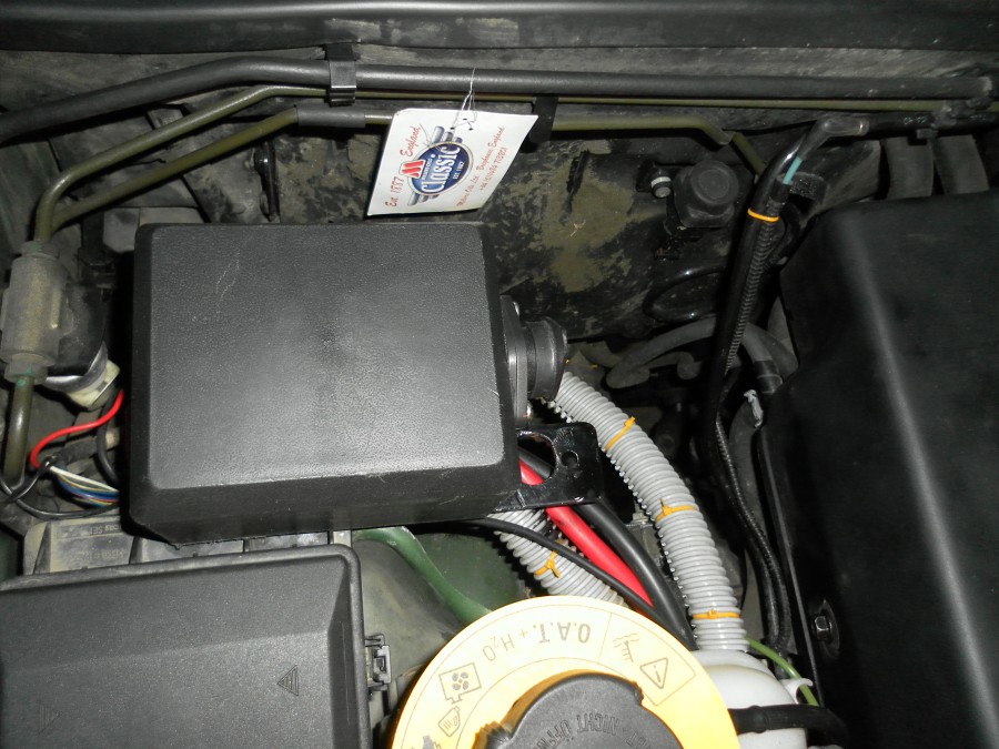

Nevím jak ostatní, ale my máme stejný místo ( z pohledu čelem k autu) na levý straně pod kapotou - my tam máme ovládání navijáku, ikdyž tam by se spíš vešla jen nějáká menší baterie.patrik píše:takto sa to da jedine v anglicku.

Optima Yelow ....?masar píše: my tam máme ovládání navijáku, ikdyž tam by se spíš vešla jen nějáká menší baterie.
