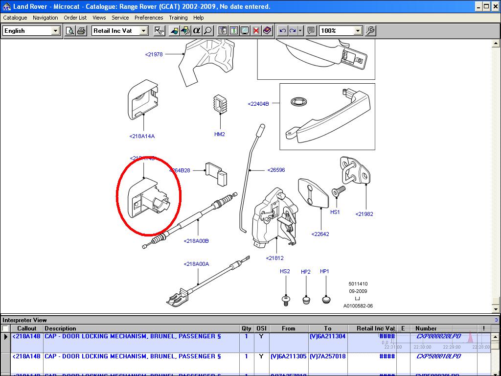

Demontovat krytku zamku na klucke dveri apod nou je zamok, ktory normalne mechanicky klucikom otvoris jak u RR tak u DIII

Re: Vybitá baterka
Myslíš na straně spolujezdce? U řidiče přece zámek je.DanoDEF píše:... to fakt este nikto nedal navod ???

Re: Vybitá baterka
... nie na strane vodica alebo su vybavy, ktore maju viditelny zamok ? Dnes som videl RR aj DIII a nemali viditelny zamok. Mechanicky klucom predsa auto otvoris aj bez elektriky.eliott píše: Myslíš na straně spolujezdce? U řidiče přece zámek je.
... ak nevie auto otvorit mechanicky tak je niekde problem
