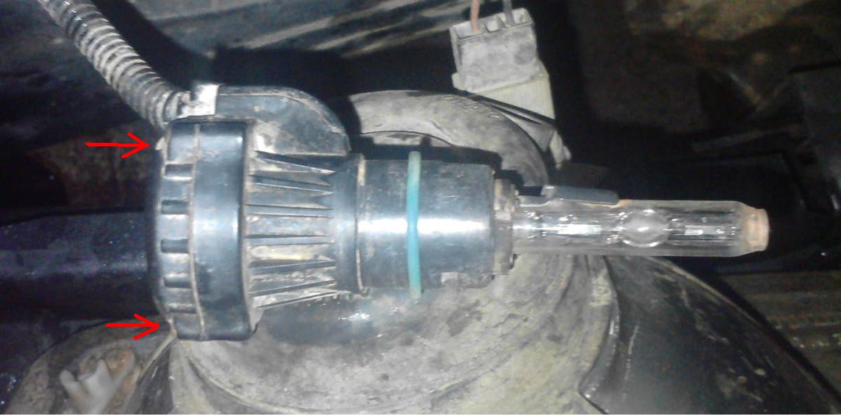

Potrebuju poradit,mam na diskosce nahozeny xenony a jedna nesviti,takze vymena,ale jak se takova vec vymenuje
Se musi oddelat draty co k tomu vedou a k tem pridelat nova cela ta vec nebo se da ta "zarovka/vybojka" nejak vydelat,co
Viz foto,zespodu jsou nejaky sroubky(viz sipky)

U našeho Opelu Omega se mění jen samotná výbojka (žárovka) D2S stojí asi 1300CZK, ale necháváme to dělat v servisu - práce stojí 100CZK a navíc se to nedoporučuje dělat to doma protože je tam napětí okolo 35000V, možná s tím tady někdo má zkušenosti.

Jenom k tomu napětí - ono tam je, ale jenom chvilku, když xenon startuje, jinak je tam podstatně méně. Pokud tu výbojku vyndáš cca po půl hodině, nemělo by tam být už nic, co by tě mohlo kopnout. Maximálně si pro sichr odpoj baterku. Horší je, že je to vysokotlaká výbojka a její prasknutí by mohl ze skleněné baňky uděla pěkný šrapnely - takže rukavice a pokud k tomu budu strkat hlavu blízko (to jak proč to tam nejde, tak se podívám a zároveň to tam rvu oběma rukama) tak i brýle. Oči máme jenom dvě, a někteří i ty už nahouby.
Že se to má dělat v servisu - dobrá reklama, aby měly servisy co dělat. Na druhou stranu, občas je tam tka blbej přístup, že se to vyplatí - ať si na toho blba co to navrhoval, nadává někdo jinej.

To Brudr: pokud máš přestavbovou sadu bixenonů nemění se výbojka, ale celý ten vehement i s drátama, stojí to cca 850kč.

Dikec,byl jsem ve dvouch "servisech/prodejnach" a nikdo nebyl schopnej me rict co to je za model,aby se to dalo popripade objednat,tak sem se na toByzi píše:To Brudr: pokud máš přestavbovou sadu bixenonů nemění se výbojka, ale celý ten vehement i s drátama, stojí to cca 850kč.
