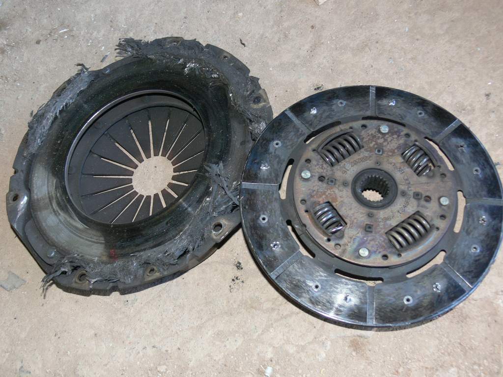

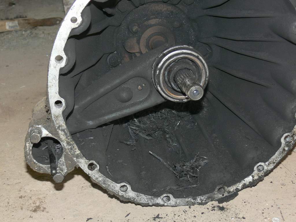

Takže při dnešní pokračující rozborce jsem záhadu vyřešil. Geo měl pravdu.
Obložení na lamele na jedné straně vůbec nebylo a jeho rozšrotované pozůstatky byly všude kolem. Ono i obložení na druhé straně bylo taky už obroušené na nýty. Jak je vlastně tlustá nová lamela s obložením a jaká je minimální tloušťka pro bezpečný provoz a jak tuto tloušťku jednoduše na nerozebraném vozidle zkontrolovat?
A ještě další otázka pro znalce, kdy je potřeba vyměnit už i přítlačák a spojkové ložisko? Obojí se mi zdá zatím OK a tak bych to nechal, ale nerad bych to kuchal za pár měsíců znova.
Kolik km vůbec vydrží spojka na defíkovi při běžném provozu?

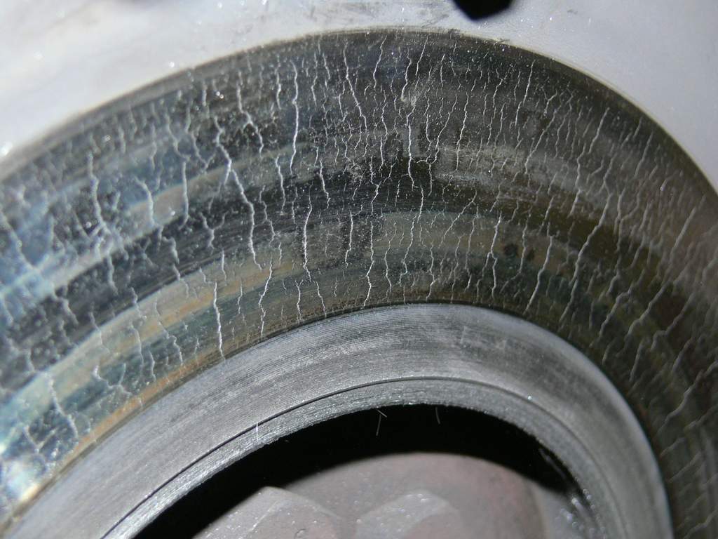

Co mi ale dělá větší starosti jsou drobné prasklinky na setrvačníku. Je to normální? Nerad bych se dočkal třeba roztržení setrvačníku.

Spojkovou sadu dej určitě komplet novou a setrvák vyměň za nějaký použitý, neměl by být problém ho sehnat, asi bych ho taky někde vyhrabal...

Určitě bych vyměnil i přítlačák a ložisko. Ta sada není tak drahá, jako je potom práce s vyndáním převodovky.
No a ten setrvák je dost KO. Ten bych vyměnil určitě.

já bych dal novou vypínací páku HD (pár stovek) a kluzné ložisko v klice (cena do sta korun)
Re: Nepojízdný defík – spojka, převodovka???
vypínací páku HD určitě nebo přivařit výztuhu a vyměnit všechny plastový komponenty sedlo aby nevklouzla tyčka skrz a tyčku bych vyměnil taky - podle celkového stavu spojky bych se nedivil kdyby tyčka byla taky jeté - už jsme to párkrát zažili - jak píše Karel na celé akci je nejdražší nebo nejnáročnější práce. Jo a spojkovou sadu bych radil nějakou lepší - tady se nevyplatí uplně šetřit. Jsou vyzkoušené kombinace lamely a přítlačáku(od různých výrobců), které drží(i třeba na 130 s plošinama a to že některý energetici dokážou dát autum zabrat
