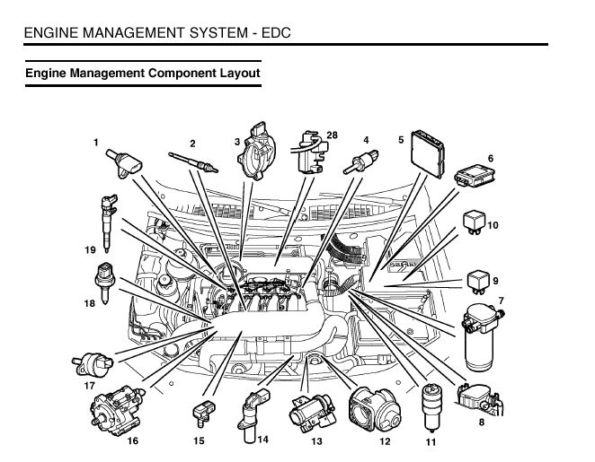

Nevíte někdo, kde je umístěné čidlo (sensor) teploty motoru? Nějak se mi nedaří ho najít.. :whew

..přesně. Asi to bude to čidlem, ale kde je? Ani v RAVE se mi nedaří ho najít.. :sweat

Tady to máš .
ECT.pdf
(172.02 KiB) Staženo 578 x
Ect_2.pdf
(104.05 KiB) Staženo 561 x

#37 Příspěvek od Weitl » 24 úno 2011 11:16
Cesto,....veliký dík!!!!!!!!!!!!!!!!!!!!!!!
Odpoledne se do toho hned dám a budu informovat :clap
