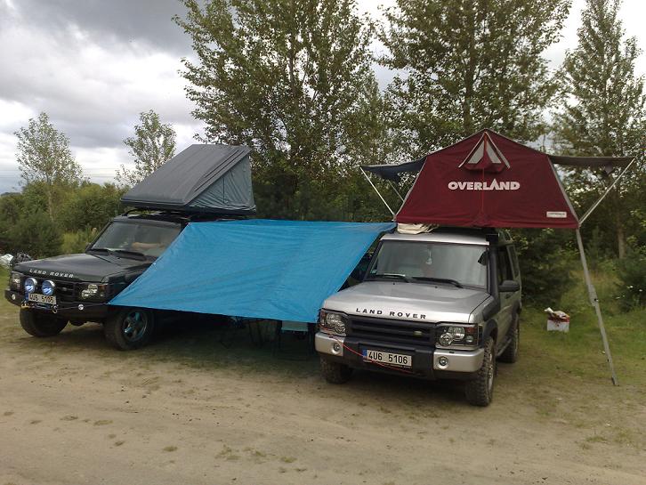

#7 Příspěvek od matsuru » 02 bře 2011 17:32
tomm1 píše:7 tis z disco 2002 s mlhovkama stříbrnej
Tomm1 dík, cena fajn, ale bojím se, aby na miláčkovi nevypadal divně. Martin.

hele a co presne ti na nem pokrupalo, protoze kdyz ten naraznik orezes tak vypada lip a zlepsi se najezdovy uhel:-)

Má pravdu předsedo! A ta cena o pár příspěvků vejš je taky luxusní. Ale pevnosťák je pevnosťák. Už nemám strach na parkovištích. :twisted:
Mimochodem, sory za zasírání vlákna, ale odkud máš tu zahradu? Pokud to není vlastní výroba, můžeš mi hodit link?

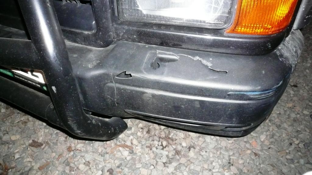

#10 Příspěvek od matsuru » 02 bře 2011 18:41
Miky_CZ píše:hele a co presne ti na nem pokrupalo, protoze kdyz ten naraznik orezes tak vypada lip a zlepsi se najezdovy uhel:-)
Myslím, že se to řeže zespodu a někde jsem tu četl, že pokud to chci lepit musím mít všechny kousky, což nemám. Byl jsem to teď vyfotit a tady to je...

#11 Příspěvek od Sláma Karel » 02 bře 2011 18:43
Tak tohle, to už není o tolik víc než za ten normální nárazník a ještě prodáš ten tvůj rám. Takže na tom budeš +- stejně.

#13 Příspěvek od MadTom » 02 bře 2011 19:39
podobnou ale větší díru jsem spravoval před 2 týdnama - sundat nárazním, polepit to co zbylo prstolepem, ať to aspoň na chvilku drží tvar, tam kde jsou díry podložit Al plechem, přilepit mamutem a přinýtovat a následně na autě doplnit poluyteranovým tmelem (něco jako mamut, ale řidší) do přibližného tvaru. Má to jedinou nevýhodu - tmel je bílej, takže to z dálky vypadá jak posraný od nějakáho velkýho ptáka.
Teď čekám, až bude konečně teplo, abych to přetáhl stejným tmelem, ale černým.
Pevnostní nárazník mě láká, ale zatím musím brzdit, protože se mi tady nahromadilo trošku víc věcí, co chci na autě udělat (zvednout, webasto, druhá baterku, naviják, nájezdový plech nebo jak se to jmenuje), takže jsem se zařekl, že nebudu investovat do dalších věcí, pokud nebudou nutné.
Jinak má Karel pravdu, rozdíl v ceně mezi normálním a pevnostním nárazníkem je malej.

#14 Příspěvek od Benjamin » 02 bře 2011 19:48
Ahoj, pred pár týdny jsem také rozbil prední nárazník. Budu dávat pevnostňák, tak kdyby si se náhodou rozhodl to nejak vařit a potřeboval nejaké kusy nárazníku, dej vědět. Obávám se ale, že tu část, kterou máš popraskanou, mám poškozenou taky, musel bych to prověřit...myslím, že ten levý horní roh je zdravý, ale ma vytržený kus plastu kolem toho puvodního ostrikovace na svetla, stejne jako u tebe...prava strana je znicena uplně...

#15 Příspěvek od zbynek » 02 bře 2011 21:22
Tuhle pravou stranu mam, ale je seřízntý od spoda, ale ten vršek by jsi možná na svaření použil. Určitě je ale lepší dát pevnostňák Karel Sláma má pravdu, také jsem to tak řešil...
