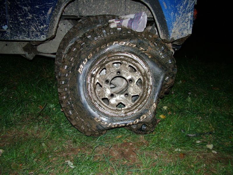

Ja to mam podobne ako Karel. Mam 33", rezervu 31. Standardne rezervu nenosim. Iba ked idem do terenu. Ako na potvoru som si ju nedavno pri jednom vylete zabudol. V jednej bazinke som prevalil disk. Nastastie v LR komunite su skveli ludia. Kamarat mi pozical rezervu z defika. To bola tiez 31. A tu som pouzil ako dojazdovu na cca 300km( z Tisovca).
Po tejto skusenosti som sa rozhodol, ze rezerva musi byt plnohodnotna. Ale tocit ju asi nebudem.
BTW: disk je nielen prevaleny, ale okraj je aj roztrhnuty

DanoDEF píše: ...ten disk opravujes ???
Doteraz kazdy diskoopravar ktory ten disk videl, povedal ze je suci do stareho zeleza. Ma totiz roztrnuty a tym padom natiahnuty falc. Este ho chcem zobrat jednemu chlapikovi co na o povie... :?
a co nato Rado ?
